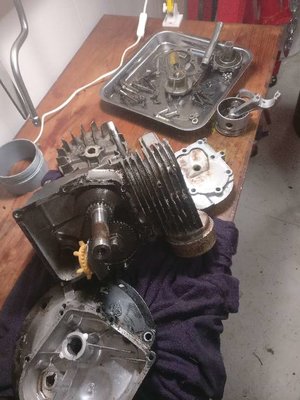

Otin talviprojektiksi mökiltä perityn 80-luvun ruohonleikkurin, B&S:n 3.5hp koneella ja automaattiryypyllä. Ajelin tuolla ruohot viime kesänä pikahuollon jälkeen ja se toimi ihan hyvin, mitä nyt oli karstoittunut, muutenkin paskainen, terä tylsynyt ja jotenkin tehottoman oloinen ja käynnistyikin aina vasta kolmannella. Kierrostensäätäjäkin humppasi kaasuläppää herkistelystä huolimatta, mutta suurella teholla nurtsin ajelu onnistui ihan hyvin.
Vastaaville on tullut nuorena jotain perushuoltoa tehtyä, mutta koska runko on hyvä ja B&S:n moteur kestää, niin ajattelin vaihtaa kaikki kuluvat osat uusiin ja pistää mielenkiinnosta pienkoneen palasiksi, niin ehkä sitä oppii taas jotain uutta. Jospa sillä menis seuraavat 30 vuotta? Naapurikin ajelee tuollaisella vanhalla risut pilkkeiksi, kun uusilla koneilla ei tehot riitä sellaiseen.
Tiivisteisiin, männänrenkaisiin yms. meni muutama hassu kymppi ja ihmetyksekseni noita sai uutena koko setin. Autojenkin pitäisi olla tämmöisiä!
Puhdistelin ja kasasin, jotta pääsen ihmettelemään käynnistystä. Ja odotetusti kone ei tietysti lähtenytkään ekalla yrityksellä. B&S:n huolto-pdf:ien lukaisun jälkeen korjasinkin pari asennusvirhettä, joita ei olisi voinut arvaamalla saadakaan oikein. Kaasuttimen kalvo piti muun muassa esijännittää. Kone on saatu käymään, mutta ei kovin hyvin. Tätä diagnosoidaan vielä. Ajoitus ja puristukset lienevät riittävän kunnossa, sillä parhaimmillaan kone on pyörinyt suhteellisen nätisti tyhjäkäyntiä kokonaisen minuutin, mutta hyytyy nostaessa kierroksia. Bensansaannissa ja kierrostensäätäjässä on jotain kränää, vaikka kaasari on palasteltu ja putsattu. (Tai ainakin luulen putsanneeni, voihan siellä jotain pasketta vielä olla.)

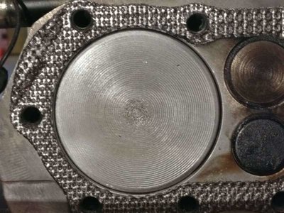

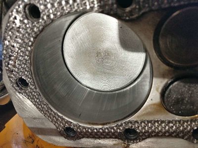

Sylinterinseinämissä on jälkiä, kuten 33-vuotiaasta moottorista voi odottaa, mutta seinä on ihan aböut tasainen sormella ja kynnellä koittaessa. Laitoin pari kuvaa. Mäntä näyttäis olevan hieman oudosti sylinterin keskustasta sivussa? Liekö normaalia vai asentelinkohan jotain päin peetä?

Jaa-a, jatketaanpa yksinpuhelua pienkoneiden ihmeellisessä maailmassa.
Motonettiin oli tullut myyntiin halpa puristuspainemittari. Sellainen puuttui hyllystä muutenkin, joten ostin pois ja mittasin B&S:lle 100 psi ihan kevyesti, eli ei mitään ongelmaa ainakaan sen suhteen.
Vaihdoin Motoxin pienkoneöljyt johonkin random 10W-40 -jämään, mitä löytyi hyllystä, kasasin koneen ja eipä savuta enää. Pyöri täydellä kaasulla puoli tuntia pihalla. Jotain pientä pöläyttelee, kun ajaa jyrkässä rinteessä tai yrittää stumpata koneen johonkin hervottomaan ruohomättääseen, mutta niinhän noi pienkoneet aina tekevät. Savu jää siis pöläykseksi ja pakopuolelta tulee väritöntä tavaraa.
Ehkä toi speksin mukainen SAE-30 tai Motoxin laatutaso oli huono vanhalle koneelle. Tai sitten se keksii sen savutuksen taas myöhemmin. No, eiköhän tolla nyt pihaa ajeta tänäkin kesänä.
