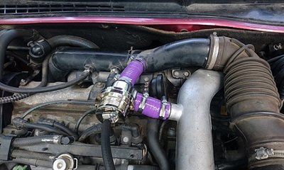

Viestit: 184
Laitoin ohivirtausventtiilin paikalleen ja vähensi aika mukavasti nykäyksiä kaasua nostettaessa. Eron huomaa varsinkin sporttisessa ajossa. Ebaysta 30e paikkeilla.
