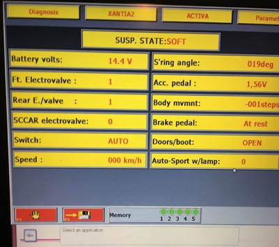

Viestin otsikko: Re: Xantia Activa V6 -98 Lähetetty: 01.02.2019 21:38 |
Viestit: 318 Paikkakunta: Helsinki
Activa miehen joulu:
| Liitteet: |
IMG_1442.jpg [ 61.33 KiB | Katsottu 17222 kertaa ]
*B11 -52 *3CV AK350 -65
Akseli
Viestin otsikko: Re: Xantia Activa V6 -98 Lähetetty: 01.02.2019 22:02 |
Viestit: 761
Ranskalaisella eculla vai millä ehjääntyi?

HanaAna
Viestin otsikko: Re: Xantia Activa V6 -98 Lähetetty: 01.02.2019 22:17 |
Joo, Ranskasta tuli. Lähetän vanhan sinne, jos joku guru siitä vielä sais toimivan. Melkoinen veljeskunta meillä Ranskassa!!
