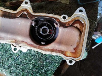

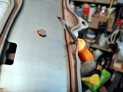

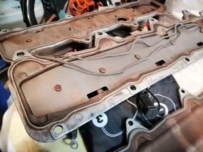

No niin, taas on aika päivittää loputonta urakkaa :D
Olen nyt purkanut noi venakopat esille ja jokainen niistä on vähän vuotanut/tihkunut öljyä mm. pakosarjalle ja sytytystulppien poteroon. Mielenkiintoinen rakenne toi tiivistys, ohut tiiviste vulkanoitu kiinni venakoppaan. Yhdestä kannesta ainakin oli osin vulkanointi irti, lisäksi taisi parista olla ruuvit vähän löysällä, alkuperäinen kiristysmomenti on vain 1daNm eli ei paljon mitään. Nyt taidan ottaa kaikista noista ne tiivisteet pois ja laittaa massaa tilalle ja siihen saa antaa vinkkejä miten sen parhaiten toteutan ja mikä on paras tiivistemassa.
Lisäksi jos jollakulla on ehjä huohotin putki joka venakopista lähtee niin saa tarjota. Se on oikeastaan ainoa osa joka hajos irrotusvaiheesssa ku meni poikki haurauttaan.
Imusarjan tiivisteen löysin ebayn kautta briteistä, Orkkis on NFP osa, joten tilasin kaksi.

Nylon(?)-putkesta tein uuden huohotin putken Activaan, kun oli poikki. Ottaa vanhasta huohotinputkesta irti ne koppaan ja huohotinsysteemiin menevät liittimet leikkaamalla, lämmittämälläkin taitaa irrota. Sit uutta putkea halkaisijaltaan sellaista, ettei kylmänä ihan mene liittimeen, mutta sopivasti lämpöä putken päähän niin pitäisi tarttua liittimeen hyvin. Kevyen lämmön avulla voi myös muotoilla mutkat putkeen. Kannattaa ottaa tarpeeksi sitä putkea kun ekalla eikä tokallakaan kerralla välttämättä onnistu riittävän hyvin etenkään, jos täydellistä hakee.
Mitä tuohon koppien tiivistämiseen tulee niin ainakin mustalla rtv moottorisilikonilla on tullut ihan ok tuloksia, tosin aluperäinen tiiviste vielä paikallaan. Omasta Activasta kyllä otin öljypohjasta tiivisteen pois ja tiivistin mowonin rtv:llä eikä ole vuotanut sen jälkeen, että varmaan onnistuu ilman tiivistettäkin. Joku reilu 1000km ja vuosi siis takana enkä edes jostain syystä antanut kuivaa kunnolla, mikä on tärkeää noiden liimojen kanssa pelatessa, koska jos mahdollista niin hyvinkin voi antaa kuivua yli vuorokauden. Pultteja kiristäessäkin kannattaa ensin kiristää pultit niin hennosti kuin osaa ja antaa liiman hetken kuivua (mikä lie optimaalinen hetken pituus?) ja sitten vasta kiristää momenttiin.¨
Itsellä tuo venakoppientiivistys edessä ensi viikolla myös.

Vaihdeltaatikon puoliskoja kun liimailin, niin uhrasin hetken aikaa googlailulle että mikä olisi hyvää liimaa. Moni kehui tätä ja siihen minäkin päädyin:
https://www.motonet.fi/fi/tuote/602349/ ... koni-80-ml
Ohje oli muistaakseni niin, että ensin kiristetään sormilla ja tunnin kuivamisen jälkeen momenttiin.

Sinisestä Permatexistä hyvät kokemukset, niin taidanpa kokeilla tätä mustaa sitten tällä kertaa.

Mutta katso että on tätä mustaa eikä esimerkiksi Permatex Black Silicone, joka on enemmänkin ikkunoihin tms.
