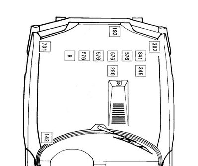

Potilaana käymätön CX25 GTi. Kipinä löytyy, mutta ruiskun puoli on mykkä. Missähän tämmöisessä mahtaa olla ECU? Sytkän ohjauksen kahdella liittimellä löysin, mutta ECU on kateissa. Mistähän tuota kannattaisi etsiä?

hmm... voi olla että minun aiempi veikkaus ei voita, siis jos ruiskun ECU on hukassa. T2:ssa sijainti on kuten sanoin... mutta turboton taitaa olla m25/659 kone ja dokumentaation mukaan sijainti on kuvassa 142:lla merkitty palikka. Asioita dokumentoitu linkatun dokun kipaleessa 144.00/1.
http://www.thecitroencx25gti.com/resour ... l%20S2.pdf
K-a-r-i
m25_659_injectionECU.jpeg [ 31.43 KiB | Katsottu 10715 kertaa ]

Tämä kanssa -76 johon laitettu M25/659. Täytyypä etsiä noita ruuveja. Hyväksi onneksi, mulla on kaksi tällaista. Toinen soiva peli. Jos ei muuta, niin rupean kokeilemaan osia ristiin. Yritän nyt eka mittailla...

Osaisiko joku neuvoa miten kuvan rele 731 toimii? Mikä tai mitkä ohjaa kuvan relettä 731?
 Viestin otsikko: Re: CX25 GTi ECU:n sijainti
ViestiLähetetty: 31.12.2019 21:07
Viestit: 4696
kuten huomaat , virtalukolta tulee jännite releelle ja se maadoittuu lootan kautta - oon saninu ennenkin ettei palikassa oo vikaa vaan kaikissa liitoksissa ja maadoitukset ovat yksi ongelmista . tuossa huomaat kytkennän . joten älä pelleile älypäitten kanssa . ei niissä ole vikaa . käy vaan KAIKKI liitännät läpi ja tarkasta että kytkennät ovat ok
. ja näkeehän sen miten tuo rele 731 toimii.

hogander kirjoitti:
Tämä on sitten vahvasti mutua. Yritin ymmärtää asiaa joskus taannoin kun remppasin johtosarjoja (-87 turbo 2). Alla sekavat muistiinpanot. Pohjimmiltaan toi on käsittääkseni normirele höystettynä sellaisella turvatoiminnilla että jos auto ei käy tai sitä ei yritetä käynnistää niin rele pysyy auki. Eli estää bensan suihkuamisen jos bensaa ei polteta sylinterissä. Sen takia ottaa herätettä sytyspuolelta.
Kun oman yksilöni hankin niin bensapumppun sähköt oli otettu hanskalokeron valon piuhasta, eli pumppu kävi aina kun virrat oli päällä. Että jos vain haluaa kokeilla että käynnistyykö moottori niin vastaavia virityksiä voi harkita. Riskit tiedostaen.
