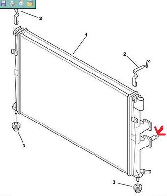

Siis ihan oikeesti, just ku mä olin siinä uskossa että tää V6 olis se jolla vois ajaa talven läpi. Niin todentotta sitten kasahti jäähdytin ja kaikki nesteet pihalle. Miten jäähdytin tulee tässä V6:sessa parhaiten pois paikaltaan, vaikuttaa tutun tuntuisesti ahtaalta kuten aina. Sitten tarttee vielä löytää jostain se uusi jäähdytin tähän.

Nyt on pakko sanoa että haluun nähdä sen joka ottaa ton jäähdyttäjän pois ilman että purkaa keulaa. Miten päästä ohittamaan metallinen hydeputki siitä akun vierestä, ei mahdu millään jäähdytin siitä kohtaa ja varsinkaan vesiletkuliitäntä.

Onko sulla alavesiletkun liitännässä sellaista ylimääräistä liitäntää? Jos on niin sitten voi tehdä tiukkaa, mutta sen voi leikata pois koska uudessa ei sitä todennäköisesti ole. Muistaakseni joutui hydeputken kiinnityksiä irroittamaan että sai sen siirtymään pois tieltä.

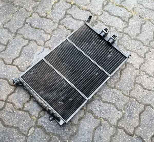

Usko itseesi, usko Pentti ja usko mitä muut sanovat. Juhuu, se on poissa paikoiltaan ja välistä otettuna. Jännittää kyllä miten sen uuden saa sinne kolhimatta sitä, täytyy yrittäää suojata vaikka pahvilla kennoja vähän.

Tuleehan se 406:ssakin sieltä välistä ja sain takaisinkin aikoinaan.

Olen käyttänyt etolasta saatavaa määrämittaan leikattavaa muovista kirjoitusalustan tyyppistä noin 0,5mm vanhaa kovaa muovia suojana. Ei vie juurikaan tilaa ja kestää sitkeänä yllättävän kovia iskuja.

Hyvä vinkki, kiitos :)

Siis ihan oikeesti, niin hankalalta kuin se tuntuikin ottaa pois, niin takaisin laitto meni kuin sulaan voihin. Tuli ihan tunne että mitä mulla jäi laittamatta paikoilleen. No kone käytetty kuumaksi ja koeajolenkki tehty, nyt tuntuu että sisällekin tulee paremmin lämpöä kuin ennen jäähdytin vauriota. Autodoc toimitti jäähdyttimen suht nopeesti, tilasin sen keskiviikkona ja oli perillä sueraavan viikon perjantaina. En tiedä oliko sillä mitään merkitystä, mutta en ottanut ihan halvinta vaan Nissen merkkisen josta aikaisempaa hyvää kokemusta. Se on kyllä sanottava, että ei tässä mikään taida olla helpossa paikassa, mutta olis se kiva kun näkis sen lämppärinletkun ilmahatun :mrgreen:
