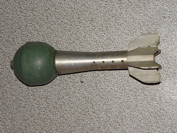

Kyllä nämä on selkeesti räjähteitä );
jousipallo 002.jpg [ 80.23 KiB | Katsottu 6645 kertaa ]
 Viestin otsikko: Re: DS nosturille, hydrauliikkapallot räjähtävät
ViestiLähetetty: 10.12.2020 20:02
Viestit: 534
Paikkakunta: Mäntyharju
No niin on! Kysy vaikka poliisilta! https://www.riemurasia.net/kuva/pommi/80873
