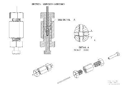

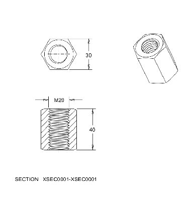

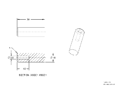

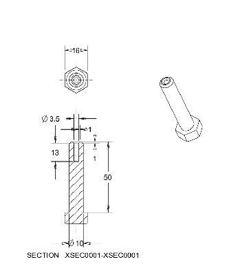

Ja loput. Näitäkin olisi tietenkin voinut ryhmitellä muutamaan tiedostoon jotenkin ettei olisi viittä erillistä kuvaa...
rmattila_putkityokalu_lyontiosa.png [ 32.27 KiB | Katsottu 17456 kertaa ]
rmattila_putkityokalu_keskiosa.png [ 53.83 KiB | Katsottu 17444 kertaa ]

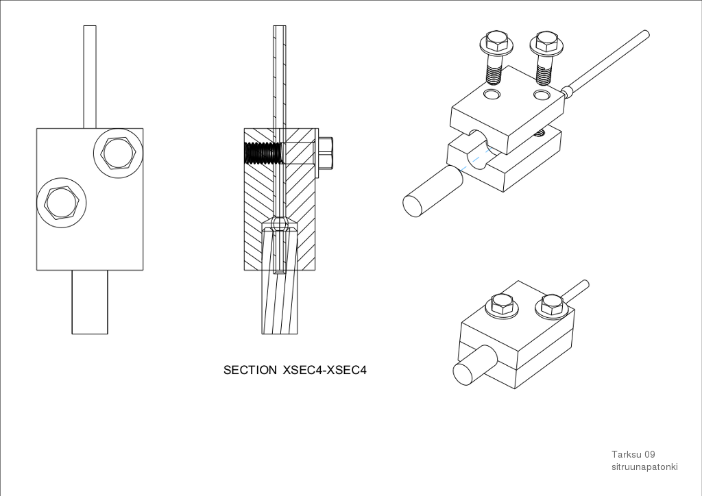

Tarksun hienoissa kuvissa on tuohon kyhäelmääni nähden semmoinen ero, että koekappaleessani M20 pultit tulevat holkkimutterin sisällä toisiinsa kiinni asti. Ajatuksena oli, että se reiällinen M20 ruuvi painaisi halkaistua ruuvia aksiaalisuunnassa niin, että kierre kiilaisi ruuvinpuolikkaat tiukemmin hydrauliputkea päin.
En tiedä, onko tuolla todellisuudessa juuri vaikutusta lopputulokseen, mutta kyllä se ainakin väljät ottaa pois.

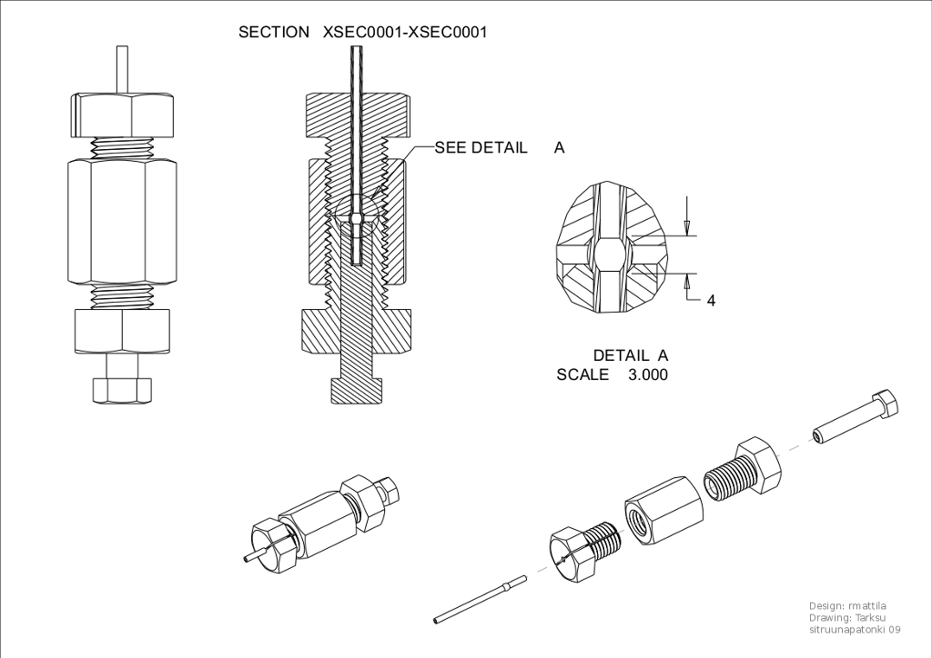

Lähdin itsekin siltä kannalta miettimään tätä laitetta että sen saa tehtyä kotona simppeleillä työkaluilla, mutta taisi tuo yksi malli olla turhan järeä ja monimutkainen. Kartion voisi siitäkin vaihtaa tällaiseen yksinkertaisenpaan ja muutenkin parannella. Eiköhän siitäkin jotain saada vielä.
rmattilan tekele sen sijaan oli niin kekseliäs, että siitä oli pakko tehdä piirustukset. Kaikki tarvittavat osat saa lähimmästä rautakaupasta, osien hinta jää reilusti alle 10 euron ja tuosta on helppo tehdä valmis sarja myyntiinkin.
Piirtelen vaikka tänään myöhemmin tuon Croisetten mainitseman laitteen. On pitänyt jo pidemmän aikaa tehdä siitäkin kunnon malli.
Liitteenä uusi kokoonpano. Ohjuritappeja en saanut kovin havainnollisesti lisättyä tuohon aiempaan piirustukseen, joten jätin kokonaan pois.
rmattila_putkityokalu_asm3.png [ 78.56 KiB | Katsottu 17524 kertaa ]

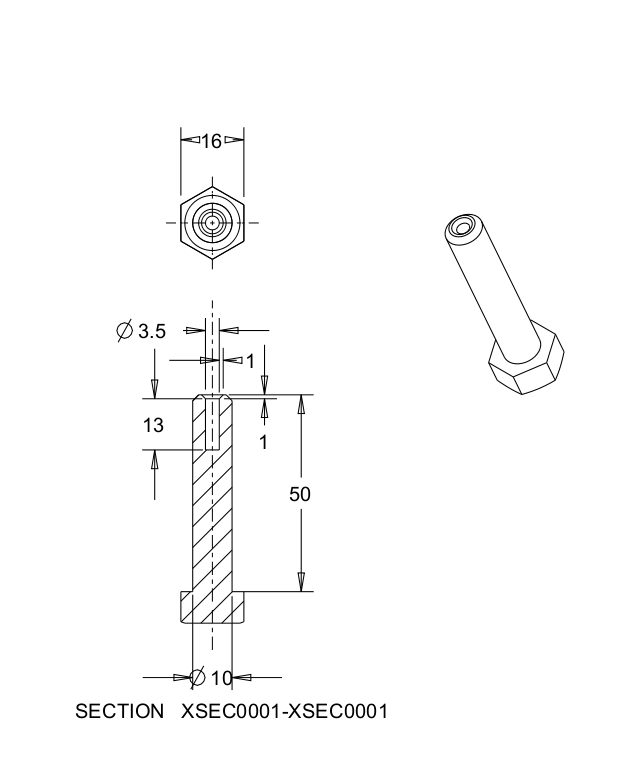

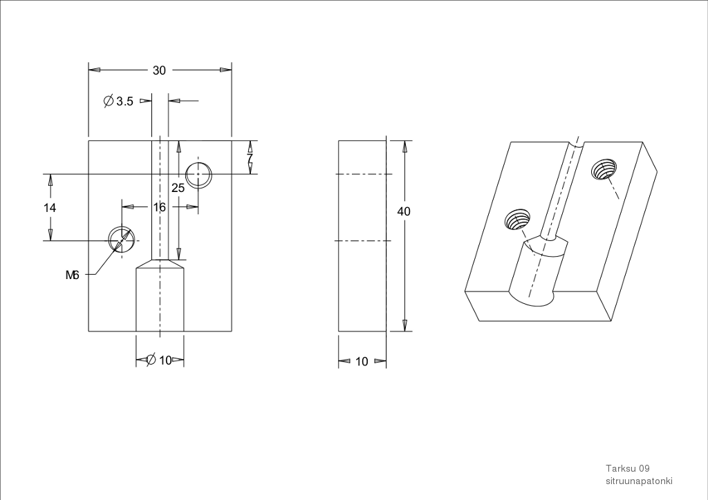

Ja jälleen uutta materiaalia, tällä kertaa kahden ruuvin kompakti 30 x 40 mm versio lyöntitapilla.
Pysyy kasassa kahdella M6 pultilla, pituus 20 mm. Pulteista en tehnyt erillistä piirrustusta.
Tiedoston kommentti: Kokoonpano
putkityokalu5_asm.png [ 104.22 KiB | Katsottu 17518 kertaa ]
Tiedoston kommentti: Alapuoli
putkityokalu5_alaosa.png [ 65.17 KiB | Katsottu 17450 kertaa ]
Tiedoston kommentti: Yläpuoli
putkityokalu5_ylaosa.png [ 66.61 KiB | Katsottu 17446 kertaa ]

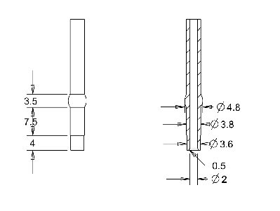

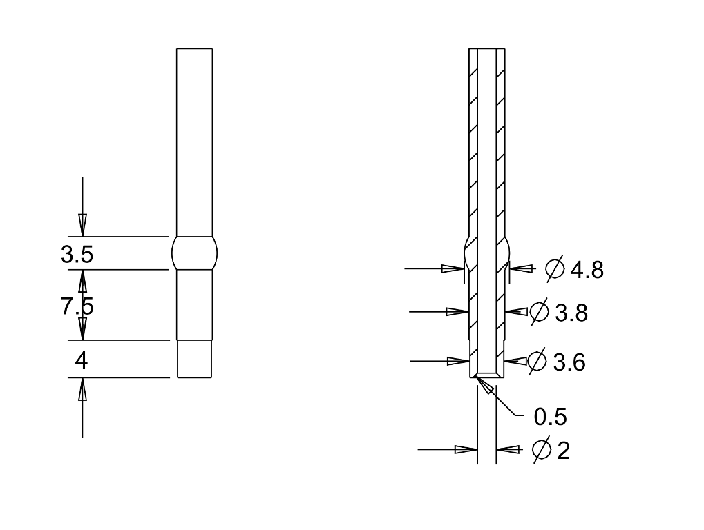

Ajattelin että pitäisiköhän tuota putken päätä muotoilla enemmänkin? Kokeilin ylimääräiseen Xantun korkeudensäätimeen ja sopi siihen oikein nätisti tuo valmis putken pätkä 3,6 mm halkaisijalla. 3,8 mm on liian iso jo, joten putki menee sisään vain tuon 4 mm. Sitä vaan ettei mene vahingossa putki liian syvälle ilman tuota porrastusta? Toki se tiivistekin sinne väliin vielä jää.
Ja Sitrosen jäljiltä tosiaan tuo.
Näyttäisi tuon ranskalaisen sivun alin laite tekevän myös vastaavaa porrastettua päätä?
putkityokalu5_lyontiosa.png [ 40.54 KiB | Katsottu 17442 kertaa ]
hydrauliputki.png [ 48.01 KiB | Katsottu 17429 kertaa ]

Kyl mää nyt oon kauhian hämmästynyt. Jos sen putken halkaisija on 3,5 mm, seinämä 0,71 mm, saadaan aika pieni poikkipinta-ala. 3,14 x (1,75x1,75) - 3,14 x ( 1x1) = n. 6,5 neliömilliä.
Kun kyseessä on pehmeä, muokattava rakenneteräs (jarruputkissa vielä helpompi, kupari tai vastaava) myötörajat R2 alkaa 600 N/mm2 :sta, muokattua saa vähemmällä, pannaan vaikka 400 N/mm2 x 6,5 mm2 = 2600 N, reilut parisataa kiloa.
Kiinnnitän arvon yleisön huomiota ratkaisuihin, missä putkeen tartutaan pyöreällä kartioholkilla. Kartioholkki puristaessaan aloittaa "helmen" muodostumisen ja synnyttää putken nurjahtamiselle sopivan epäjatkuvuuskohdan. Sen valmistaminen sorvissa on yksinkertaista ja oikean sisähalkaisijan poraaminen helppoa - poria myydään 0,1 mm:n välein. Puristinholkin ulkopinnalle voi tehdä uran jousilangalle, joka pitää kolmeen halkaistun holkin kasassa. Holkkia ei ole pakko edes sahata kokonaan palasiksi (vertaa jyrsimen holkit).
Holkki kiristyy sitä tiukemmaksi, mitä suurempi helmen puristamiseen tarvittava voima on - putken materiaali tai pinnan epätasaisuudet eivät vaikuta kiinni pysymiseen.
Työkalu voi olla myöskin pyörähdyskappale; hylsy, jonka pohjalla on puristinholkin vastakartio-reikä ja hylsyyn männäksi se lyöntityökalu.
kokeilin tuota ajatusta,näyttäs kyllä toimivan.

Tuo tuli minullakin mieleen, ja tein viime viikonloppuna kyseisenlaisen lyömäaseen. Kun säädin pituuden säädin sellaiseksi, että lyömäase jäi millin irti pohjasta, helmi alkoi näyttää jo todella hyvältä.
Lisäideana pistin lyömätuurnan (tuossa vanha, kaulukseton malli) kierteeseen mutterin, jonka avulla tuurnan saa vedettyä irti putkesta. Tuppaa nimittäin vähän kanittamaan.
