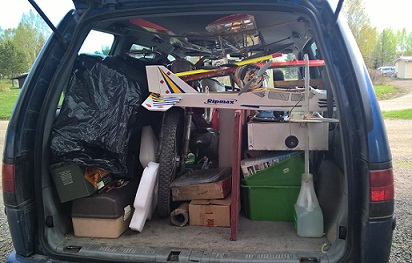

Peukot 806 on ihan reipas. Nykyinen on edellistä reippaampi, sillä on ajettu 250 tkm vähemmän. 2,0 litrainen XU, ei turboa. Katso siitä rekisteriotteesta, onko siinä maininta tyyppihyväksynnästä jonkin xxxxx:n mukaan? Katsastusmies katsoo vuosiluvun ja hylkää OBD:sta, ellet huomauta kohdan "Erikoisehdot" tyyppihyväksynnästä. Sulla voi olla vain yksi, katalysaattorissa oleva lambda-anturi? Silloin ei tarvita OBD-mittausta. Auto ei sieltä töpselistä anna tietoja kuin PSA-tietsikalle.
Peukot 806 on paha värkki hamstrausongelmaiselle. Moni toripistefi-myyjä huomaa asian ja tyhjentää autotallinsa tällaiseeen autoon, kun menee ostamaan vaikka yhtä tarhaikäisen talvitakkia.

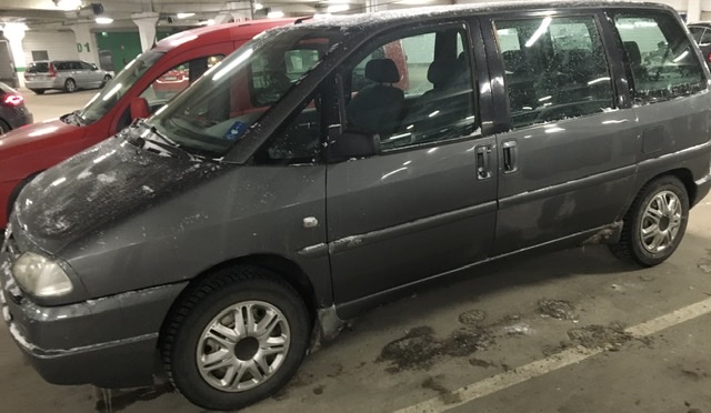

Tänään ajoin toisen kerran tätä laitetta. Ilmaa ku laitto renkaisiin, ni tuntu vähän tukevammalta ku viimeks. Varmaan kuitenki huolis uusia jousia ja iskareita, etenki taakse ku vastaantulijat meinaa vilkutella valoja. Nöyrryin ja säädin niitä vähä alemmas…
Vähän sitä ja tätä, sähköikkunan nappulaa, ikkunan karmin verhoiluja takaoveen, lukoille täyshuoltoo yms. Virtalukonpohjan laitoin kans uusittavien listalle. Näyttää vähä epäloogiselta mittaristossa ku avainta hiplaa. Toki tää on ranskalainen, mut silti.
Onks näissä sisäilman suodatinta ja missä? Ei kellää ois ylimäärästä korjauskirjaa?
Yritin liittää kuvaa, mut sanoi et mun kuva oli epäkelpo. Ei voi olla! Siinä oli ranskalainen auto!
