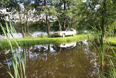

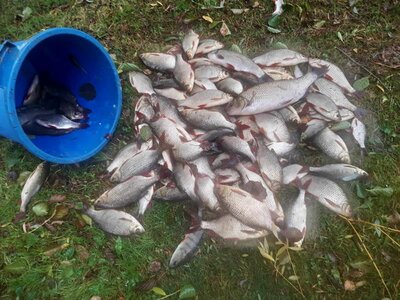

Kiitos vihjeistä! Oinas ei taida toimia koska korkeuseroa järvessä ei ole riittävästi. Mikä on tarpeellinen vesimäärä siirrettäväksi, siitä minulla ei ole tarkkaa tietoa. Se riippuu esim. kesän lämpimyydestä, kylmänä kesänä varmaan pärjää vähemmällä, helteillä vettä tarvitaan enemmän sillä vesi on järvessäkin silloin kovin lämmintä. Joskus minulla on ollut 250w pumppu ja senkin tuotto on riittänyt, ja syksyllä olen ajastimella pysäyttänyt pumpun pimeän ajaksi. Kuvassa kalalammikko, takana rauhallisesti virtaava vesistö josta vettä pitäisi pumpata altaaseen. Korkeusero olematon keväällä, syksyllä vedenpinnan laskettua järvessä voi eroa olla ½ metriä. Siis järven pinta on silloin sen verran alempana. Toisessa kuvassa motivaattori kala-altaan ylläpitoon jatkossa: syksyn saalista, hauet ja affenet on jo perattu, särkikalat odottavat vuoroaan. Sorvat ja säynävät ovat helposti kesyyntyviä kaloja, ne eivät sotke altaan vettä kuten esim. lahnat ja ruutanat, ne oppivat helposti tulemaan ruokintapaikalle ja niitä on mukava ruokkia ja katsella, aivan kuten akvaariossakin. Lastenlasten kanssa onkiessa jos kala ei ole syönnillä järven puolella, niin papan kalalammikosta aina saa saalista.

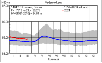

Mukavasti olette paneutuneet asiaan ja mielenkiintoisia vihjeitä pumpun mallista olen saanut, kiitoksia etenkin olli_o, mutta myös kaikki toiset ajatuksiaan uhranneet. IJN kirjoitti: Lammen paluuvesi tulee vissiin takaisin isompaan virtaan ja välinen kannas on aika kapea? Jos paluuveden tuo putkea pitkin tuohon vesipyörään niin sillä saa tehostettua pyörimistä. Mitä enemmän vettä pumpataan, sitä enemmän tehostaa. Pitäis vaan varmistaa että se 'käytettynä' ei joudu heti takaisin ottoputkeen. Vesi kyllä palaa altaasta järveen putkea pitkin, joten jos loppukesästä järven vesi on alhaalla, syntyy putouskorkeutta enimmillään ½ metriä, joka tosiaan olisi hyödynnettävissä jonkun aikaa loppukesästä. Mutta vaikka tuo siipipyöräpumppu olisi hyvä keksintö myös minun tarpeeseeni, niin veden virtaus järvessä on siihen liian pieni. Lisäksi tuollainen siipipyöräpumppu olisi herkkä tuulelle. Pumpun vedenpinnan yläpuolella oleviin siipiin tuuli vaikuttaa, myötätuulessa pumpun pyörintä tehostuu mutta vastatuulessa puppu todennäköisesti pysähtyisi kokonaan  Myös ram-pumput ovat mielenkiintoisia, voisiko sellainen toimia altaasta palaavan veden virtauksella? Pumppulinkkejä selatessa tuli vastaan tällainen mielenkiintoinen pumppu, onko sen toiminta edes mahdollista ilman ulkopuolista voimaa? https://www.youtube.com/watch?v=snZt4G_7f6AKuvassa tämän "minun" järven pinnankorkeuden vaihteluväli.
