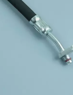

Luulisin että jäykkyyden säädin ei vuoda läpi kuin käynnissä ollessa paluuletkuun päin. Paineettomiksi paluuletkuksi katselisin noita letkun paksuuden ja letkun kiristimen taki, painepuolen letkuissa on krympätty liitos ja letku on paksua, että kestää paineen, esimerkiksi liitteen mukainen liitos kovaan putkeen
