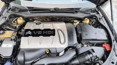

ViestiLähetetty: 19.01.2025 15:51
Viestit: 1340
Paineistin ne vanhat pallot 50 Bariin. Ei juuri eroa, ei välttämättä parempi kuin 45 barisilla. En huomioinut lämpötilaa. Nollassa ois pitänyt laittaa 46,5 bar.. Mutta jännä juttu liittyen rengasmeluun. Kun vaihdoin noi 36->45 bariset, niin olin huomaavinani sen rengasjyrinän kasvun. Nyt 50:llä tilanne tuntui edelleen pahenevan.. täytyy ehkä laskea painetta vähän pois.., tai käyttää vielä irti kun ei ollut oikean väristä maalia niihin :D

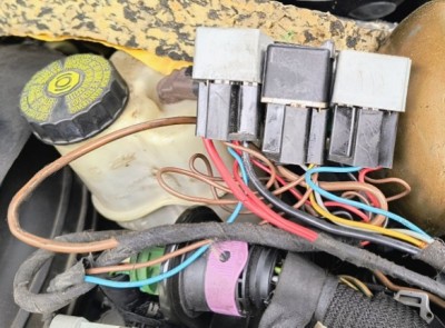

ViestiLähetetty: 16.08.2025 09:59
Viestit: 1340
Reilu kymppitonni tullut nyt kelattua mittariin. Alusta toiminut viime aikoina loistavasti ja sen verran koukuttava nyt ajella ettei pienet egr, lataus, AC ongelmat häiritse.
Egr edessä takeltelee taas. Taitaa liittyä siihen johtoon kuitenkin. Oon putsaillut liitintä ja toimii aikansa, mutta oisko ne naaraspinnit löystyneet? Antipöllö siitä toisinaan tulee mutta ei mihinkään Limppiin putoa kuitenkaan.
AC:n täytin ja puhalsi 2 päivää kylmää. Värit öljyissä, mutta en UV-lampulla löydä selkeää vuotokohtaa. Kompura ainakin kuiva kun taas lauhduttimessa kaikkea muuta ötökkää joka valossa loistaa..Tai sitten tein sen virheen että ajoin sen parin päivän aikana vain noin 20 km jolloin öljy ei ehkä kuitenkaan suuressa määrin kulkeudu vuotokohtaan?
Laturin säätimen vaihdoin ja lähti lataamaan tyhjäkäynnillä. Toimi viikon verran. Nyt lähtee kylmänä lataamaan edelleen, mutta lämpöisenä ei, eikä ryntäyttämälläkään. Vartin ajon jälkeen herää satunnaisesti. Hakusessa olisi rp 10850 ikäisen kytkis.. netistä löytyvät 2.7:n 407, 607, C5 ja C6 latauspiiriin liittyvät ovat kaikki eri kombinaatioita. Osassa laturi pelkällä magnetoinnilla, tässä kahdella johdolla joista toinen on lataustieto älylatausta(?) varten. Osassa akun varaustila vahti akun miinus navassa, tässä ei. Pikittyneisiin latausongelmiin voi liittyä oheinen releviritys? Siinä keskimmäinen ottaa ohjauksen laturin magnetointipiuhalta.. rele ei vedä eikä sen poisto vaikuta mihinkään. Mutta voisiko sen Kela kytkettynä magnetointipiuhaan rikkoa säädintä? Noi releet lienee joidenkin BSM releiden ohituksia tai Webaan liittyviä? En ole nyt jaksanut purkaa ja tutkia, oikea kytkis auttaisi selvityksessä. Ainoastaan oikeanpuoleinen noista vetää kun virrat, mutta senkään irrotus ei tunnu vaikuttavan mihinkään..

 Viestin otsikko: Re: Se tonnin C6.
ViestiLähetetty: 16.08.2025 10:03
Viestit: 1340
Ja vielä laturista sen verran, että jollain tasolla älylataus tuntuisi toimivan. Lexia näyttää laturin kuormaan muutokset moottorin kuorman mukaan ja latausjännite vaihtelee myös 13.7-14.4 tupakansytyttimessä. Mutta silloin kun ei herää lataamaan lämpöisenä, lexa näyttää edelleen 30% laturin kuormaa..

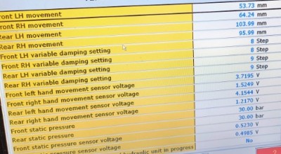

ViestiLähetetty: 07.09.2025 11:28
Viestit: 1340
Projekti jatkuu jousituksen tuunauksen parissa. Käytin takakeskipallot auki ja molemmat olivat 37-38 baria. Voi olla alkuperäisetkin sikäli että päällä oli siisti ruostesuojamassa joka tähän on ymmärtääkseni vain uutena ruiskutettu. Meni sellaisenaan takasin. Putsasin joka kulmasta korkeussäädön pallukat ja puristelin linnunluut tiukkoiksi. Se onnistuu helposti ruuvipenkissä laittamalla suuaukkoa vasten sopivan kokoinen, n. 13 mm, hylsy jossa kartiopinta suuaukolla. Se istuu prässättyn peltikuoren aukkoon ja voi runtata noin 1-2 mm sisäänpäin ennenkuin hylsy tapaa itse luun varteen. Näin kaikista tuli välyksettömiä. Veden kestävä rasva vielä väliin. Isoin muutos oli keulan toiminnassa. Nyökkäys jarruttaessa väheni ja sellainen kaarroksen alussa ollut kallistus, jota luulin vakaajatangon puslien löysyydeksi, katosi. Nyt kurvin alussa on ripaus activamaisuutta. Mutta mukavuus puoli alkoi taas sekoilemaan ja korkeudet näytti olevan pielessä. Ei muuta kuin säätelemään ja voin toistaa kaikki haasteet joita palstoilta saa lukea hommasta.. ei saa laskettua nyt esim keulaa riittävän alas, edes 7 mm stepeissä vaan tässää säätö vikailmoon. Kun korkeusanturien mekaanista rakennetta miettii, on sekin ihan susi designiltaan, tai suunniteltu kestämään 100 tkm.. anturin lyhyt vipu, lyhyt linnunluu, ja ko geometriasta johtuva lyhyt liike joka otetaan talteen tukivarren tyvestä läheltä kuluvaa kumipuslaa.. ärsyttää että hieno systeemi on pilattu pienillä yksityiskohdilla. Kun on säädön saanut menemään tarkastuskierroksineen hyväksytysti läpi, vaikka korkeus olisikin väärä.. näyttvät anturit noin millin sisään samaa korkeutta ja jos linnunluut välyksettömät, pysyvätkin parissa millissä vaikka autoa heiluttelee. No entäs kun lasketaan ala-asentoon? Mennee arvot ihan ristiin. Kuva alla. Positiivinen lukema tarkoittaa että auto on alempana. Nuo siis eivät ole paine pois lukemia. En nyt ihan ymmärrä miksei arvot ole samoja muuten kuin että itse "korkeussäädön" asema perustuu akselin anturien keskiarvoon. Ja eri lukema syntyy joko tukivarren kumien ym nivelten joustoeroista ja/tai linnunlaulun nivelten kiinnityspisteiden taipumusta? Nämähän ovat ohuita, ruostuneita peltilärpäkkeitä jotka taipuvat pihdeillä helposti. Taipuvat myös lunnunluuta irrotettaessa helposti. No nyt kun on hieno geometria noissa vivuissa (lue liian lyhyt), niin ääriasenoissa anturin vivun kulma on yli 45 astetta. Pienikin kannakkeen vääntymä tai asennus virhe, aiheuttaa ison eron vivun asentoon ääripäissä. Tämä johtaa tuollaiseen epälineaarisuuteen mitatuissa kulmissa. Koitan seuraavaksi säätää, väännellä niitä nivelen kannakkeita samoihin kulmiin lineaarisuuden parantamiseksi. Haastena on että korkeussäätö pitää aina tehdä uudestaan näyttämään nollaa / 2.5V ja siitä lähteä nostelemaan ja laskemaan korkoja ja koittaa päätellä miten päin kannakkeita vääntelee jotta lineaarisuutta löytyisi. Asiaa kyllä helpottaa että saa auton alta näkymään lexan ruudun niin näkee montusta suoraan muutoksen.
