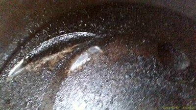

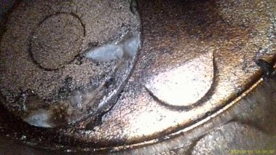

mikaeli kirjoitti:
Tuli mieleen tarina yhdestä koneesta, josta oli taempi ketju poikki, pyöriikö takimmainen nokka varmasti mukana? Hydepumpun hihnapyörähän on siinä kiinni toisessa päässä, niin helppo tarkistaa...
Kyllä se mukana pyörii ja venttiilitkin liikkuvat skoopin silmin. Mutta nyt sain vähän paremmin skooppailtua takanurkan pytyn (6 ?) ja kyllähän molemmat venttiilit on mäntään naputtaneet. :(

Olisiko ollut takimmaisen sylinteririvin nokka-akselin ajoitus hitusen pielessä?

XM-Hannu kirjoitti:
Historiatiedon mukaan sammunut ajosta. Voihan tuo asentoanturi olla sivujuonnekin siinä, mutta jos ajoitus pielessä, ei kai se voi olla muuten kuin ketjun kiristimen kulumisen/löystymisen myötä niin tehnyt?
Ja toisaalta kun ensimmäistä kertaa pyöritin naksunta ei alkanut heti ja loppuikin jonkin ajan kuluttua. Ei naksuta nytkään. Eli en muuta keksi kuin että liimautunut venttiili on kantanut ja hydenostaja korjannut liikaa? Nyt sit ehkä keinuvivut ottaneet kipeetä tai vain venttiilit vääntyneet ja nostajat asettuneet tasolle jolla ei enää mäntiin yletytä?
