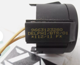

Liitteenä esimerkki virtalukon lukuantennista Citroenista noilta vuosilta (ei välttämättä sama kuin sinun, eli kannattaa tarkistaa), mutta useassa eri Citikassa ja Pösössä voi olla sama osa mallista riippumatta jos osuu samoille vuosille ja sama lukkotekniikka.
Pelkän antennin vaihto on tosiaan yleensä helppo sen jälkeen kun saa suojamuovit irti, tuo esimerkin malli on parilla lukituskynnellä kiinni virtalukon päällä ja täysin "tyhmä" osa, eli vain kuparilankakierukka eikä vaihtaminen vaadi koodausta. Yleensä osanumero on osaan merkitty, kuten esimerkin kuvassa.
