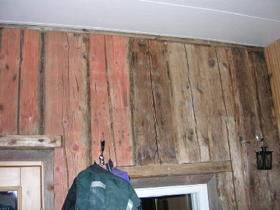

r_a_n_u kirjoitti: Ulkona pystylautavuoraus? Ei ihan, vaan ne hirret on pystyssä! Yritin juuri etsiä vanhoja kuvia rungonteko vaiheesta, mutta kuvat oli laitettu sen verran hyvään piiloon, että täytyy vielä huomenna jatkaa etsintää.

bexmess kirjoitti: Ei ihan, vaan ne hirret on pystyssä! Onko kummallakaan puolella hirsi näkyvissä? Jos ulkopuolella hirsi, onko käsitelty jotenkin vai puhdas puupinta? Miten on hirsien välit tiivistetty? Nykyäänhän niissä kait ajetaan hirsiin ura(t) ja väliin vanerisuikaleet? Harvinaisempia ovat, pystyhirsitalot, vaikka uusiakin tehdään. Ja vielä. Hirsien vahvuus? Veistetty/sahattu/pyöreä. Tuskin pyöreä.

Eipä löytynyt 50-luvun työkuvia, mutta ei hätä tämän näköinen: Talon kuistin vanha ulkoseinä on ihan tarkoituksella paljaana, joten nappasin siitä kuvan. hirret on pystytetty 4-5 kpl:een 'elementteinä' ja ovat liitettynä toisiinsa puutapeilla. Tilkkeenä käytetty hamppua. Hirret olivat jo valmiiksi vanhoja, joten tilkkimistä on varmasti piisannut  Talon nurkkien kiinnitys on vielä erikseen varmistettu taotuilla kulmaraudoilla.
