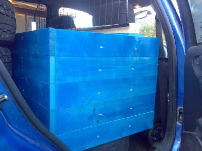

Tohon harraste Saaraan kun teen työkalulootaa, niin otin istuin osan raittiiseen ja rakennan etupenkkien taakse ton laatikon.
Syy on ihan siinä et jos jotain menee tonne taka jalkotilaan niin meikäläisellä ei riitä kaivella tavaroita sieltä kun ylös nostettu istuinosa möllöttää edessä.
Mutta kun koko istuin osaa ei ole niin tilaa on hiukka enempi ja jalkotilankin voi käyttää :)

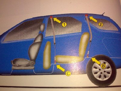

Tuo on Xsaran alkuperäinen koiraverkko. Alunperin tarkoitettu kiinnitettäväksi takapenkin taakse kattoon, mutta (ainakin minun) Xsarassa on kiinnikkeet myös etupenkkien takana katossa. Käytin mukana tulleita kiinnikkeitä kiinnityksessä.

Tuo Saaran koiraverkolle on alkuperäisiä paikkoja kaksi eli etujakkaroiden takana ja takapenkkien takana katossa alhaalta tulee "liinoilla" tai hihnoilla kiinni noita ei itselläkään ole.

Ja voin katsoa jos auton ohjekirjasta saan skannattua tuon verkon kiinnitys idean :)

Tässä nyt pari kuvaa Omastanäkemyksestä ja tuo nyt on tarkoitukseltaan ok omaan käyttöön.
Koiruuksien takia tuota farkkua tulee väsättyä.
Ja laatikko on kiinnitetty kuormaliinoilla neljästä pisteestä.
Ja tuosta omasta tosiaan on kanssa istuin osa poistettu, jos konttorilla alkaavat itkemään muuttakoot tuon vaikka traktoriksi murtta laatikkoa en pura :lol:
Tilaa on käyttää myös "takajalkotila" johon mahtuu myös tavaraa, kun istuin osa ei ole tiellä.
Tiedoston kommentti: Lodju kontissa. Valmistuu..... Joskus...

Tiedoston kommentti: Koiraverkon kiinnitys Xsarassa
280920101474.jpg [ 107.97 KiB | Katsottu 11075 kertaa ]
