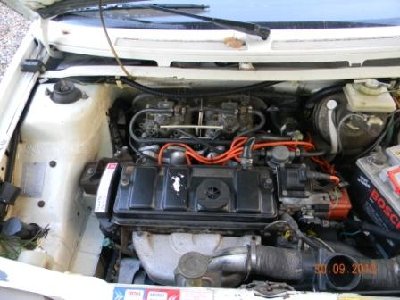

ne lyhyt ikäiset tulpat oli NGK BKUR7ET. nyt on vanhat BOSCHit ja eikun toimii. pitää hommata IRIDIUM tulpat on kuulema parhaat???

janip kirjoitti: ne lyhyt ikäiset tulpat oli NGK BKUR7ET. nyt on vanhat BOSCHit ja eikun toimii. pitää hommata IRIDIUM tulpat on kuulema parhaat??? Iridiumeista ei tietoa, mutta ainakin Super 4:lla toiminta on ihan toista kuin esim. Eyquemin täristimillä.

näkyy olevan Bosch jakaja . olikos alip.säädin ehjä ? noissa jakajissa se on kulutustavaraa. ei tosin vaikuta kipinään mutta kylläkin alavääntöön pienillä kierroksilla.
