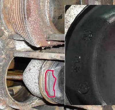

ViestiLähetetty: 09.02.2011 22:23
Viestit: 5197
Akaile kirjoitti:
Männän laen muotoilussa täytyy olla jotain eroa ja haluaisin kovasti tietää paljonko tämä ero käytännössä on? (Millimetreinä kiitos)
Kuvista tarkemmin katsoen mäntä näyttäisi olevan kokonaan erilainen vaikka perusmuodot muistuttaakin kovin toisiaan?
Viiste on ainakin kovin erilainen - pienessä männässä viiste on niin suuri, että mäntään tulee selkeä tasainen alue reunaan, isommassa männässä tasaisen alueen pitäisi olla vielä suurempi jos ei olisi mitään muuta eroa -> eli männissä on joku selkeä ero.
piston.jpg [ 65.67 KiB | Katsottu 8457 kertaa ]
