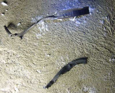

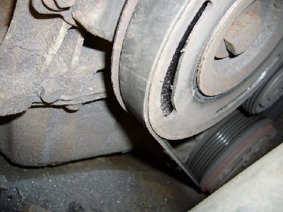

Xantia Hdi vm 2000 (ajettu reilu 319 000km) alkoi kesken matkan pitämään "metallista kolkotusta". Avasin konepellin ja edestä päin autoa katsottaessa vasemmalla puolella olevan hihnan aivan alimpana oleva pyörä (kuvassa lähimpänä kameraa) lenkottaa pyöriessään. Samoin jos kädellä tökkii sisälaidasta pyörää, niin se heiluu. Ronkin pohjapanssarin päältä toisessa kuvassa olevat romut. Toinen käikäleistä on metallia ja toinen kumia. Hihnan ympärillä näkyi myös metallipölyä.
Menikö jotain kallista (hihnapyöräkö?) rikki? Uskaltaako tuon ajaa pajalle vai onko hankala homma korjata itse?

Jep, just noin se hihnapyörä menee.
Tervetuloa kerhoon.
Ajamista ei suositella.

Kuten todettua, hihnapyörähän se. Mielummin niin kuin kiero kampiakselin pää. ;) Ja sitten siitä kalliista voidaan olla montaa mieltä, itse ostin Sitroselta tuon pyörän, hintaa näyttää olevan 94,30 euroa.
Ei ole paha homma vaihtaa itse, oikea etukulma ylös, pyörä pois, sisälokaria vähän edestä pois ja hihnapyörä näkyy suoraan pyöräkoteloon. Siitä vain akselin päästä mutteri auki (Itse otin mutterimopolla, mutta kai se irtoaa muutenkin?), pyörä pois ja uusi pyörä tilalle. Muistaakseni yläkautta pääsee käsiksi tuon apulaiteremmin automaattikiristimeen, jossa on (jälleen muistaakseni :D) 13:n tai 14:n mm:n kannalla oleva ruuvi muovipyörän akselina. Siihen avain paikalleen ja kääntöä auton takaosaa kohti, niin kiristin löystyy (ruuvissa on vasenkätinen kierre, eli se ei aukea tällä operaatiolla). Tässä hommassa on kyllä hirmu näppärää, jos on toinen henkilö veivaamassa tuota kiristintä ja toinen asettelee remmin hihnapyörän ympärille.
Tosin, aikaisempaan Xsara HDi:hin vaihdatin pajalla tuon pyörän, kun se vaihto silloin niin pelotti. Paikallinen seppä otti 20 e tuosta vaihdosta, silloinkin tilasin pyörän itse Sitroselta.
