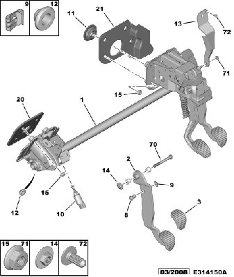

Tältä C3 Picasson rakenne näyttää servicen kuvassa:
e314150a.jpg [ 50.24 KiB | Katsottu 15205 kertaa ]
