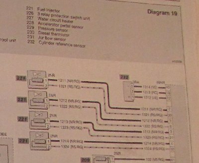

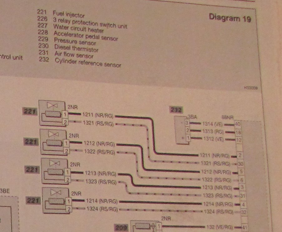

miten olis jos vilkaisisit löytyskö suuttimille sähköö ? kysyn vaan........ja ehkä maadoituksia jotka menee kuin bensavehkeissäkin älypään kautta. ?
 Viestin otsikko: Re: Xsara 2.0HDI ei käynnisty...
ViestiLähetetty: 26.06.2011 22:35
Viestit: 165
Paikkakunta: Otalampi, Vihti
Suuttimien johdot menee suoraan ohjausyksikölle.
Pitäisikö suuttimilla olla jatkuva jännite ja ohjausyksikkö pätkisi sitten maata?
Vai mitenpäin se pitäisi toimia?
Nyt ei tule muistaakseni jännitettä ollenkaan.
suutin -> ohj.yks nastat 2, 30
suutin -> ohj.yks nastat 3, 31
suutin -> ohj.yks nastat 4, 32
suutin -> ohj.yks nastat 5, 6

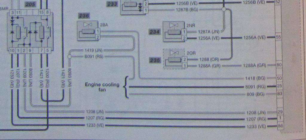

ViestiLähetetty: 26.06.2011 23:28
tyypilliseti suuttimille syötetään sähkö järjestelmäreleen kautta ( se on se vaaleanruskee pitkulainen jossa on helvetin monta nastaa) ja ne suuttimet maadoitetaan älypään kautta .joten liitännät on syytä olla kunnossa. ei sulla oo muuta vikaa kuin tuo yhteys sähköön ja maadoituksiin. ite varmistaisin sähkön syötön järjestelmäreleelle ja noille mainituille vimpaimille.

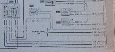

ViestiLähetetty: 27.06.2011 08:43
Viestit: 165
Mutta mutta, suuttimet on kytketty suoraan ohj.yks. (eka kuva) ja rele (toka kuva) mittausteni mukaan syöttää ohj.yks. nastoihin 1, 29 jännitteen ja samalla se syöttää releliitännän 9 ja 5 kautta pa.paineensäädintä ja sulkuventtiiliä kuten myös erg ventiileitä kun polttoaineen paine nousee startatessa. Mutta tuo kytkentä on Haynesin kirjasta olisiko se piirretty väärin?
ViestiLähetetty: 27.06.2011 17:25
Viestit: 165
Hitsin hitsi, kuvat eivät tulleetkaan joten tässä kuvat tohon edelliseen viestiin.
Ja sen verran lisää mittaus tuloksia että suuttimilla on johdot kiinni mitattuna n.6v ja suuttimen johto irti mitattuna 7v jännite.
