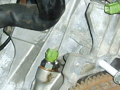

ealab
Viestin otsikko: Re: Xantia ongelma: valo palaa ja bensaa kuluu Lähetetty: 29.09.2011 08:43 |
Viestit: 4467 Paikkakunta: Paimio
-96 1.8 16V:n eräs paikka ö-määrä?anturille. Anturi on pitkä puikko, eikä saane pois ilman imusarjan,tai tuon huohotinletkun irrotusta. Tässä moottorissa on 2 anturia termarikopassa.

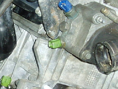

Harri126
Viestin otsikko: Re: Xantia ongelma: valo palaa ja bensaa kuluu Lähetetty: 30.09.2011 22:13 |
Viestit: 1687 Paikkakunta: Helsinki
Mitähän ovat noi katkaisijat / anturit? A:n piuhan irti nyppääminen ei vaikuttanut mitään mihinkään. Mikä toi B on?
-05 Citroen C5 2.0i 16V Break Aut -89 C25 Matkailuvehje -82 MB 500SEC -92 MB SL500 -63 VW Karmann Ghia -97 Honda VF 750 Magna
Entiset -98 Citroen Xantia 2.0i 16V Break Aut -93 Citroën Xantia 2.0i VSX Aut
laakeri
Viestin otsikko: Re: Xantia ongelma: valo palaa ja bensaa kuluu Lähetetty: 01.10.2011 19:24 |
Viestit: 7490 Paikkakunta: Taipalsaari
Harri126 kirjoitti: Mikä toi B on? Tyhjäkäynninsäädin/tyhjäkäyntiventtiili/lisäilmaluisti A:sta en kyllä muista, että mikä tuohon sattuu... olisiko ilmalämpöäanturi? Kaksi johdinta menee kait? Ja olikos noita eroteltu servicen kuvissa? Sieltähän voisi selvitä varmemminkin...

ealab
Viestin otsikko: Re: Xantia ongelma: valo palaa ja bensaa kuluu Lähetetty: 03.10.2011 09:10 |
Sininen anturi taitaa olla flektin kytkin, vihreä moottorin-/mittarin lämpötilaa vahtiva. Ei taida olla ruskeata, joka olisi pelkästään mittaria varten? Kuva on -96 1.8 16V. Sinisestä, ylimmästä kun nappaisee pistokkeen pois, flektit/-t käynnistynee? Anturi katkaisee virtapiirin lämpötilan noustua...Näin siksi, että se on turvallisempi, kuin jos anturin pitäisi yhdistää lämpötilan noustua liikaa, ja anturivika, eikä flektit käynnistyisikään... Tarkista, tutki, mittaa moottorin/konehuoneen maadoitukset, ne kun ovat ehdottomasti kunnossa, sitten jatkuisi ihmettelyt...Moottorin huono maadoitus kyllä sekoittaa anturien antamat arvot. Boxi saisi siten väärää tietoa. Tältäkin osin vanhassa autossa on helposti vanhan auton kujeet. Oikeastaan mittarin vajaalämpö voisi kertoa sen, että anturi on väsähtänyt, antaa liian suurta vastusarvoa, silloin seos rikkaammalla, vastaten kylmempää moottoria. Tai sitten moottori käy kylmempänä...termostaatti? Näin pähkäilin.

ealab
Viestin otsikko: Re: Xantia ongelma: valo palaa ja bensaa kuluu Lähetetty: 03.10.2011 09:19 |
Harri126 kirjoitti: Mitähän ovat noi katkaisijat / anturit? A:n piuhan irti nyppääminen ei vaikuttanut mitään mihinkään. Mikä toi B on?  B taitaa olla juuri joutokäyntiventtiili.

Harri126
Viestin otsikko: Re: Xantia ongelma: valo palaa ja bensaa kuluu Lähetetty: 04.10.2011 18:05 |
Löytyihän ne, kun oikein tutki. Melko järjettömässä paikassa termarikopan takana.  Ruskean kun irroitti alkoi flekti puhaltamaan täböllä. Sinisessä ei ollut ketään kotona, epäilen lämpömittarin anturiksi, kosketushäikkää mittaristossa. Vihreää en irroittanut, kun ei käsi taivu sinne, että saisi sen (idioottimaisen)lukon auki.  Olisko vihreä eculle?
