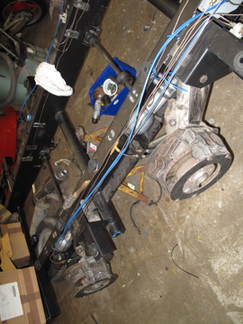

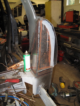

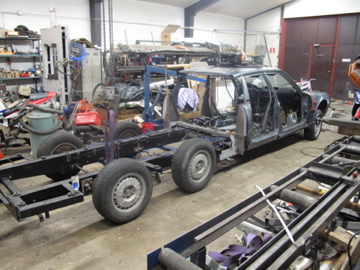

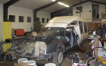

Taas on projekti nytkähtänyt vähän etiäppäin. Tuli lisäksi hommattua varaosa-auto.

Ja vielä lisää. . . .
Paluuputkisto, se muovista tehty, tuli nyt rakennettua pneumatiikkakamoista. Toiminee niinkin? Ainakin liitokset on lujempia, kuin alkuperäiset.
