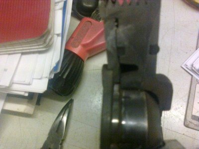

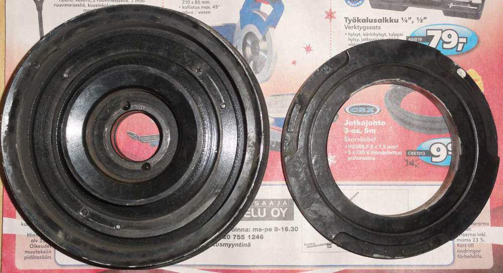

Löysin autostani väärennetyn (ei siis välttämättä tuoteväärennetyn) massavaimennin hihnapyörän 1. sarjan mallilla onneksi huoltotyön yhteydessä, koskapa siitä oli keskiosa pudonnut pois sisälokasuojan päälle rikkomatta kuitenkaan mitään. Tämä on muistutuksena sitten, että väärennöksiä tehtaillaan ahkerasti ja maahantuojilla ei välttämättä paljon tavaraeriä tarkastella tai halut/kyvyt ei riitä. Tämä yksilö oli jokin italialainen merkki sinisessä laatikossa Koivusen maahantuomana.
Pyörä itsessään on siis varmaa tavaraa, koska se on tukevasti raudasta valmistettu, mutta vaimennusta ei ole vaikka ostajalle sitä kovasti uskotellaan tuotteen ulkomuodossa ja sellaisena se on myyty. Hihnapyörän paikallaan ollessa n. 1,5 vuoden aikana on ehditty jo generaattori laakerivian ja kompressorin vapaapyörän laakeri vaihtamaan, mutta on tässä vaiheessa mahdotonta sanoa onko kova hihnapyörä ollut asiaan osallisena kun kummallakin osalla oli jo n. 350 t ajettu ennen vaihtotoimenpidettä.
Kannattaa siis kovasti painella oletettua kumiosaa etupuolelta kumin olemassa olon toteamiseksi, jos joutuu jostain syystä ostamaan 1. mallin hihnapyörän. Minulla esimerkiksi ei vaihtoehtoja keväisenä lauantaipäivänä ollut kun vain kuvan osa oli tarjolla. Jollain Virtasellakin on tuollainen kuvissa näkyvä osa samalla viikolla ostettuna, jonka asian kaupassa kertoivat.

Eikös tuossa ole tosiaan muotoiltu kolme uraa reunaan ja "stoppari tapit", mutta kumpikin on tehty samaan pellinpalaan, eli eivät tosiaankaan liiku, eli otettu mallia tuosta:
Kyllä menee huijauksen puolelle, kannattaa valistaa myyjää/tukkuria, todennäköisesti sitäkin on kaukomaiden valmistaja huijannut.

Ajoin tuolla "tarvike" pyörällä alle 100tkm ennekuin laskin sen rälläkällä palasiksi ja huomasin että vulkanointi olikin liimatut O-renkaat..
Motonet myy gatesin ihan kunnolla tehtyä vulkanoitua pyörää alle 200e hintaan ja sellaisella on nyt kestotesti menossa ja kohta 40tkm menty ja hihna ei vielä ainakaan ole kulunut...
