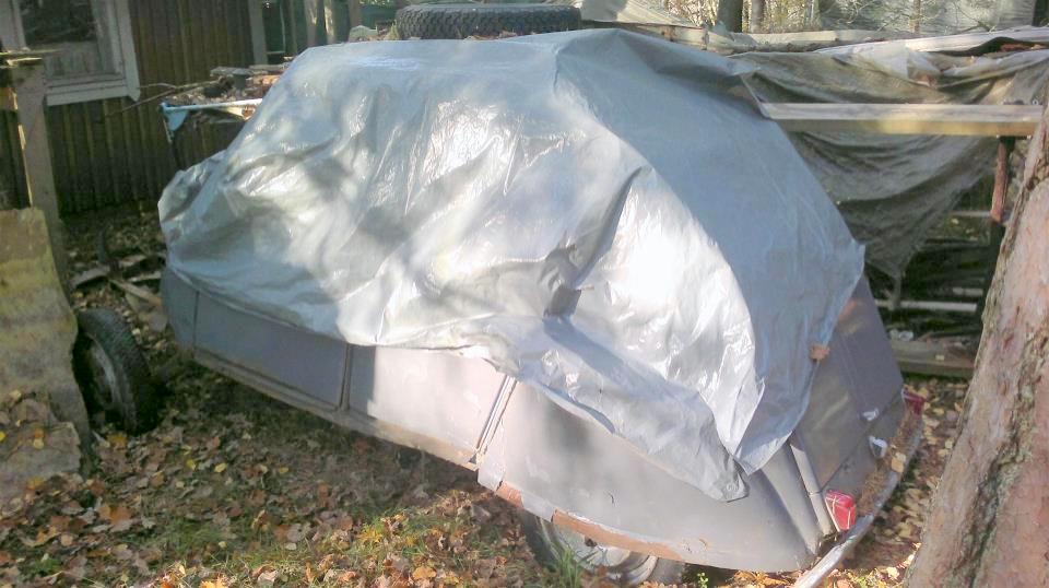

Akaile kirjoitti:Ts. mielestäni on turhaa etsiä kissojen ja koirien kanssa "erittäin hyvää".
...mutta enhän mää niin väittänytkään?
Riittäiskö tämä:

2cvkimmo kirjoitti:Riittäiskö tämä:
Juu, just passelin tuntuinen, mutta miks motti on laitettu talvisäilöön erikseen? Paljos pyyrät tosta ja onks takuuta :lol:

^KARI^ kirjoitti:miks motti on laitettu talvisäilöön erikseen?
Jos se on viety sisälle, lähtee lämpimänä helpommin käyntiin. ;)
Riittäiskö tämä:
Jep, et suoranaisesti, mutta ajattelin, että mikäli katonkin tulee olla ehjä niin melko priimaa kalustoa haetaan. Nykykatot ,pl. Sonnenland, kestää suurinpiirtein 10v ennen kuin liimaukset repeää tai kattoaines hapertuu.

^KARI^ kirjoitti: Juu, just passelin tuntuinen, mutta miks motti on laitettu talvisäilöön erikseen? Paljos pyyrät tosta ja onks takuuta :lol:
Moottori on takaluukussa ja ryppypelti tarkasteltavana tallissa. Ei ole myytävänä. :P

2cvkimmo kirjoitti: Moottori on takaluukussa
Ai jaa se on Sahara. Tai niinku puolikas simmonen. Ja nokkapeltiin meinaat leikata renkaanmentävän reiän :lol:
