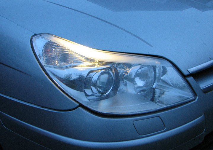

Jos sulla palaa esim lyhyet valot niin samalla palaa myös parkit (parkit ovat kissamaiset viirut umpion yläreunalla). Ei niitä erikseen tarvii käyttää nähdäkseen että ne parkit on siellä. Toki jos polttimot on palaneet niin eihän niitä näe.
Nuo parkit on muuten sen sortin kulutustavaraa että joka katsastukseen saa usia. Säälittävää.

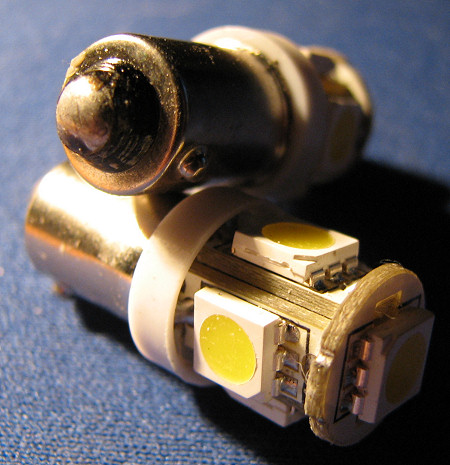

Tuo H6W on kyllä aikas surkea polttimo. liki aina kun huoltoon tulee kakkoskoppainen C5 niin on molemmat etuparkit pimeenä
Re: Pimeänä
Itselläni on nyt pian vuoden ollut leditoteutus - katsasteltukin näillä - sitä ennen sai muutaman kuukauden välein vaihtaa pikkuhalogeenit oli merkki sitten halpa tai Osram. Suosittelen joko tavallisen hehkulampun viilaamista sopivaksi (siis toinen nasta pois) tai hyvää lämminsävyistä ledirakennelmaa (joka ei ole sääntöjen mukainen).
