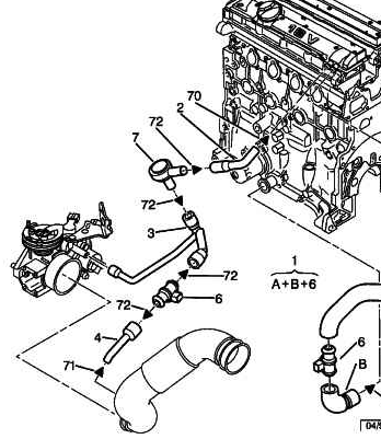

Onkohan se letku tuossa kuvassa? Imee öljyhöyryt ja ohivuotokaasut imusarjaan. Vuoto tuossa letkussa voisi hyvinkin aiheuttaa ongelmia.

Letku jota tarkoitan, on tuon kuvan letkun (3) alla.

Kyllä liitin on pohjassa ja lukituskin paikallaan. Se kiinalainen versio siitä alkuperäisestä tietokoneohjelmasta löytää MAPin ja kertoo sen toimivan normaalisti.
Tulppasin sen aiemmin ihmettelemäni letkun, ja kas, vikavalo sammui parissa sekunnissa ja käynti parani samantien. Mutta mikä on tuon letkun tarkoitus ja uskaltaako sitä tulpata pysyvästi?
