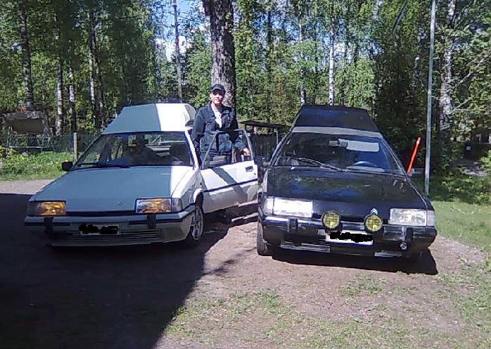

Ok, sitten hommaan semmosen pullotunkin, ei vie paljon tilaa penkin takana bx vanissa. Takatilan pidän vapaana "isompia" kuljetuksia varten. Siistin näkonen vani sinulla. Itse ostin ysiykkösen vanin reilu viikko sitten kesä/työautoksi. Mahtuu työvälineet mukavasti taakse.

Muttamutta, BX:n orkkistunkki on tosiaan ihan näppärä ja hyvin on vanin kuskin penkin takana kulkenut. Mitä sitä huonompaan vaihtamaan?

Sen oma tunkki löytyikin sieltä paiseen sisältä. Sanoin yhdelle kaverille, että olen ostanut auton , hän kysyi minkälaisen, osoitin kädellä, että tuon ostin, hän sanoi siihen, ai tuon missä on tuo paise katolla.
