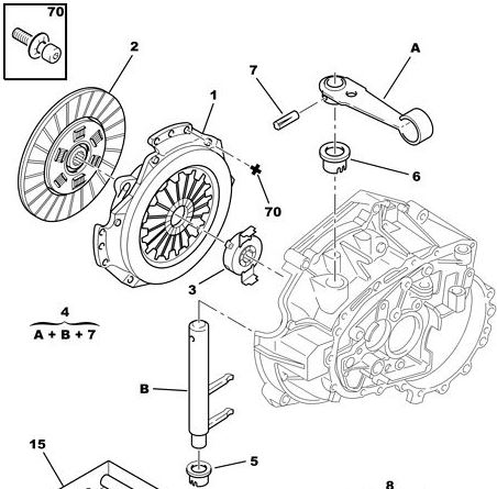

Eli varmaan sama, kuin 1,4 Saxossa? Normaali painelaakeri., ei siis vetävä. Ei automaattisäätöä.
Kytkin irrottaa, kun poljinta painetaan? Ottaako se siis kiinni vasta, kun poljinta nostetaan vai nappaako se hetken päästä kiinni, vaikka poljin on painettuna?

Taitaapi olla TU kone.
Pojalla kävi noin. Painelaakerin toinen "kynsi" paloina ja laakeri jäi välillä vinoon asentoon putkeen kiinni ja aiheuttaa luistamista. Meillä laakeri kesti pari sataa kilometriä maaseutuajoa.
Saatiin takuuseen uusi kytkinpaketti Mo....tistä. Kyllä lohdutti niin maan per..sti, kun oli pakkasta rapiat 25 ja auto piti saada seuraavaksi päiväksi ajoon. :cry:
