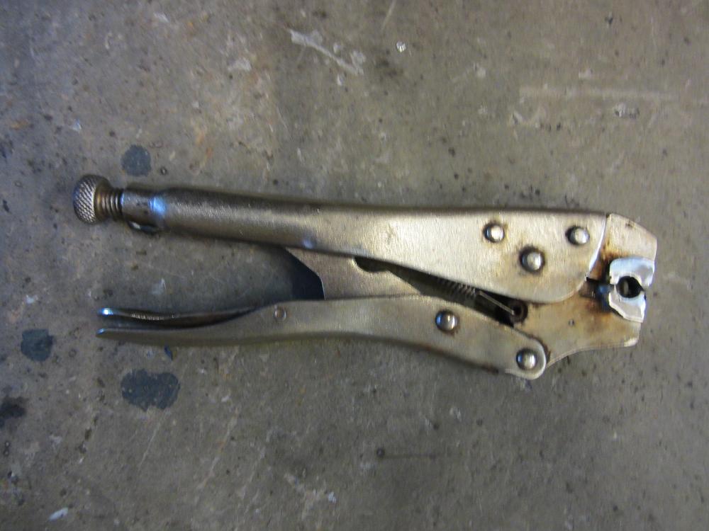

E. Rajala opetti rättikotteropuolella hyvän tempun tähän ongelmaan. Hankitaan 8mm hylsy, joka halkaistaan ja hitsataan lukkopihteihin kiinni. Tuolloin hylsy pienenee halkaisun seurauksena muutaman millin ja lopullinen kireyssäätö toteutetaan pihtien säätöruuvilla. Ainut ongelma on pihtien mahtuminen ahtaisiin paikkoihin, mutta sinne minne ne mahtuvat niin jo lähtee!

Näinpä olen tehnytAkaile kirjoitti:Hankitaan 8mm hylsy, joka halkaistaan ja hitsataan lukkopihteihin kiinni.

Pihtihylsy on loistoidea
