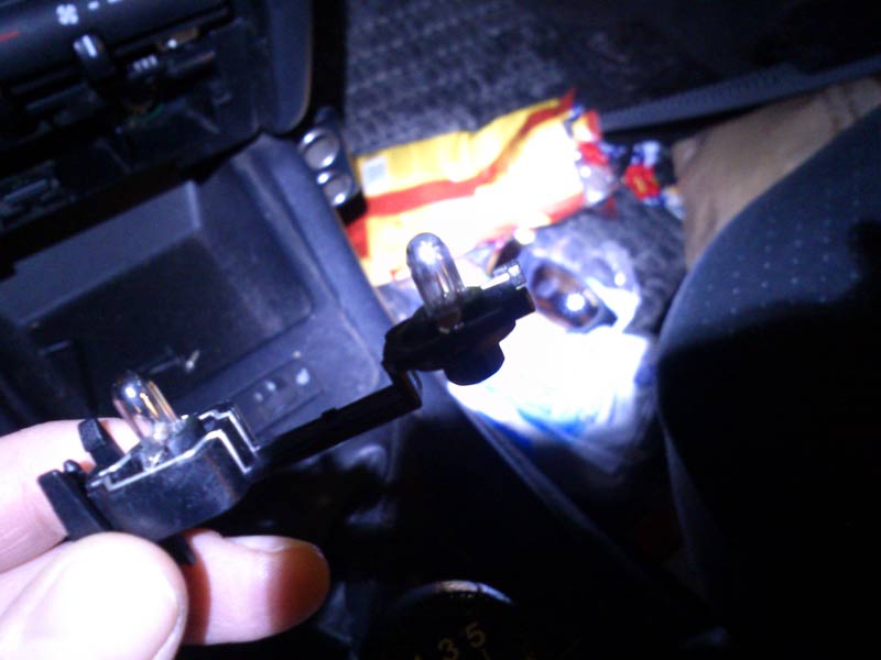

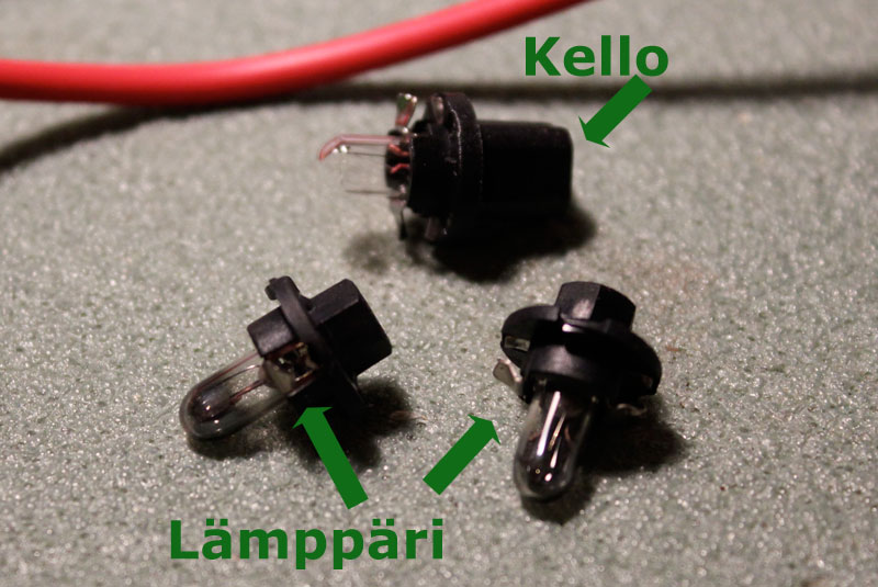

Ongin illan päälle lämppärin valot ulos myös. Ovat lyhyemmän mallisia kuin tuo kellon polttimo, joten saan uusittua ne vasta huomenna, jahka pääsen kaupoille. Lämppärin valot tuli ulos näppärästi. Radio pois, lämmityslaitteen konsolia ulos sen verran kuin sitä sai (eli mun tapauksessa ehkä jopa 1,1 cm) kansi päältä auki, ja valosydeemi oli etupaneelissa. Irtosi näpein helposti, mutta sen onkiminen ulos sieltä syövereistä onnistui vasta kun irrotin polttimoille menevän virtapiuhan. Myös lämppärin hanikoita piti vähän väännellä, että hammaspyörät siellä sisällä eivät estä valonkilkkeen ulostuloa. Laitetaas pari kuvaa näistäkin, josko jollekulle olisi asiasta joskus myöhemmin iloa. Tässä autossa näytti olevan sekä mittarin, kellon että lämppärin valot kaikki keskenään eri tyyppisiä. En tullut kokeilleeksi olisiko kellon valo mennyt mittaristoonkin, mutta ainakin ulkoisesti olivat erinäköisiä. Mittariston polttimon muovikanta oli suipompi, kun taas kellon polttimo oli neliskanttisempi, ehkä lyhyempikin tai sitten näköaisti huijaa.

Lämppärin lamput tulee kantoineen, malli on VDO jotain, ainakin moponetissä ihan hyllytavaraa.

Ei liene käytössä tässäkään, kun ei omistajan käsikirjakaan hiiskunut valosta sanaakaan. Mutta nyt on lämppärissäkin valot. Tuo muovinen valopidike oli hankalampi saada paikoilleen kuin pois, mutta sinne se kotiinsa sujahti, itseasiassa heti kun lakkasin yrittämästä. :lol: Nyt kelpaa taas talven pimeillä ajella!
Näin jälkikäteen ajatellen hankalin osa hommassa oli mittariston ja ratin välisen muovipaneelin poistaminen. Pari ruuvia oli sikäli hankalassa paikassa ohjauspylvään molemmin puolin, että omasta työkaluarsenaalista ei mitään erityisen hyvää työkalua tuohon tarkoitukseen löytynyt. L-mallisella torxilla nitkuteltiin, ja työvaihe sai toivomaan, että joku keksisi tuosta L-mallisesta avaimesta sellaisen version, jossa tuo lyhyempi sakara olisi maksimissaan sentin mittainen, mielellään alle. :lol: Tein myös pyhän lupauksen, että jos mittaristo vetää jostakin syystä herneet tämän jouluraneiluni seurauksena, ja se täytyy irroittaa uudelleen, niin harkitsen vakavasti ratin irroitusta. Silloin noihin kahteen kiusanhenkeenkin pääsisi paremmin käsiksi, kun ohjauspylvään yläpuolisen muovin saisi pois tieltä. Nyt noviiisa hirvitti ajatus auton ohjaukselle noinkin keskeisen komponentin rauhaisaan eloon kajoamisesta... Kiitoksia kaikille vinkeista ja infosta!
