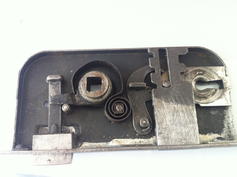

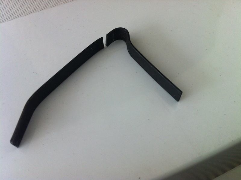

Talon muutoin hyvien sisäovien lukoista on tullut ongelma: kielen palautusjouset katkeilevat, eikä uusia tunnu löytyvän, ei edes Raaseporin Rakennusapteekista. Lukkojen vaihto uusiin on työläs operaatio, kun ne ovat kooltaa pienempiä.
Hakusessa siis joko kokonaiset ehyet lukot (leveys 14,5 cm, syvyys n. 7 cm ja rungon paksuus 15 mm) taikka kielen palautusjouset (leveys 6 mm, paksuus 1 mm)
Kaikki neuvotkin otetaan kiitollisena vastaan vaikkapa yv:llä.

Näyttää kovasti samanlaiselta kuin mitä olen korjaillut, paitsi että tuo jousi on tuollainen liuska. Noissa mitä itse olen korjaillut on semmoinen "vieteri" oletko varma ettei tuommoinen 10 vuotta uudempi sovi? Niitä ainakin on remonttivimmassa ihmiset rahdanneet kierrätyskeskuksiin ihan urakalla ovineen päivineen.
Tampereella on Rakennustorilla noita ovia jossa lukkoja kiinni. Puljun hintatasoon nähden nuo rintsikan ovet lukkoineen oli aika edullisia ja niitä oli paljon. Itsekin noiden omien siistimisen mielekkyyttä laskeskelin kun valmiit siistit koivuviiluovet oli luokkaa pari kymppiä.

Kysäses jousta tuolta: raitotuote piste fi.
Sieltä voi saada ostaa liuskaa, josta vääntelet ite jousen.

Jos ei vielä löytynyt niin tuosta http://www.domusclassica.com/tuote/kier ... 118-006-1/" onclick="window.open(this.href);return false;
Muutenkin tutustumisen arvoinen sivusto jos ei ole selattu jo sataan kertaan: http://www.metsankylannavetta.fi/" onclick="window.open(this.href);return false;
