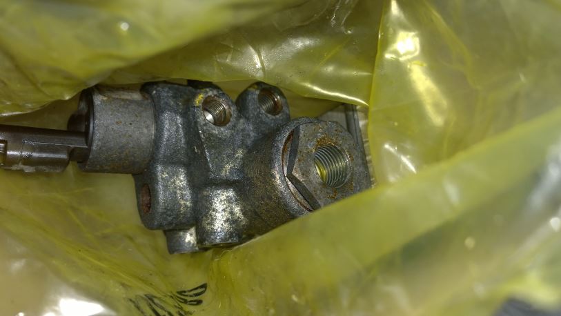

AamuSMS-tulvasta kalastan viestin, josta ilmenee sen paljon puhutun takapään hydrauliikkablokin saapuminen paikalliselle jalopuutiskille. Ajelen lötköllä (näin tuli nimettyä tuo C6 facelift-RT5) merkkiliikkeeseen, tarkemmin sanoen Laagri Veho:n haarakonttoriin. Vastaanotto on odotetun lämmin, kuten tietysti pitääkin, kun mies tulee Baltian ainoalla facelift-C6:lla sisään frakki lepattaen, rennosti, ilman ennakkopaineita. Nappipaitakin on "unohtunut" housujen päälle, ja kaikesta varmasti näkyy että Go Commando on ilmiselvä modus operandi tänäänkin.
Työnvastaanottaja on briiffattu ilmeisesti jo ylemmänkin keskijohdon toimesta: "Kato kato, ministeri itse tuli tuomaan autonsa! Vaihdetaanpas takapään hydeplokkia niin pääset sitten laskun maksuun!" toteaa sutki huoltopäällikkö naama eltaantunutta citroen-ihailua ilmeisesti teeskenneltynä pullottaen. Luovutan vähäeleisesti ja enemmittä puheitta C6:n kansanomaisen avaimen - sehän on sama avain kuin C2:ssa! - ja poistun allekirjoiteltuani koeajosuostumuksen tutulla "Joulupukki"-signeerauksella. Sitä ei kukaan koskaan tarkista.
On aika suuntautua sikariklubille ja tarkistaa Tallinnan iltapäiväolemus!
Seuraavana päivänä puolisen aikaan Nokian hirviökamera-Lumia päräyttää ilmoille SMS:n saapumisilmoitusmerkkiäänen. "Auto sai valmis", kerkeän juuri lukaista ennenkuin Lumia taas tekee yhden niistä päivittäisestä kolmesta kaatumisestaan. Kun puhelin suvaitsee bootata kolmen minuutin viivellä, otan Reval Takson lyhytnumerosta 1207 langoille, ja puolen tunnin kuluttua maksan jo viiden euron taksilaskua Vehon kaakeloidulla pihalla.
C6 puunattuna ja putsattuna Vehon luovutusalueella odottaa käskijäänsä. Käväisen maksamassa 1300 euron laskun sisätiloissa, taas varsin vähäpuheisena. En ole koskaan pitänyt maksamisesta enkä ostamisesta, monethan näistäkin nauttivat, kuulemma. Huoltopäällikkö kertoo leipäläpi iloa säteillen: "löydettiin se hukassa ollut pissapojan säiliön korkki pohjalevyn päältä, se on nyt myös kiinni!". Jaa. Sepäs mukavaa. Poistun kassan kautta ulkosalle.
Ensimmäinen kilometri kertoo paljon. Auto on nyt kunnossa, epänormaali sivusuuntainen keikkuminen loppui! Enpä olisi uskonut että takapään keskihydrauliikkaplokin passiivinen osa sen teki, mutta niin se on. Tuosta reiästä sisäänmennyttä nestettä on ahdistettu jostain mystisestä syystä turhaan, ja vasen takapuoli on ollut koko ajan "yhden pallon varassa":

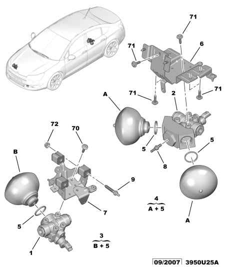

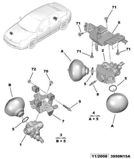

Tästäkö kyse? Ylempi C6 ja alempi C5 X7. Kummankaan auton tekniikkaa en tunne sen paremmin...
C5II 2.0 16v berline man.
C4 I 1.6 16V
Tulsku
Liittynyt: 01.02.2009 13:01
Re: Hain 2010 C6:n Liettuasta - jatkokertomus
Viesti Kirjoittaja Tulsku »
Piti ihan katsoa omalla silmällä Servicestä ja nyt mureni maailma. :o C6:ssa on tosiaan kolme palloa edessä ja neljä takana, olen koko ajan luullut, että niitä on kaksi per pyörä...
