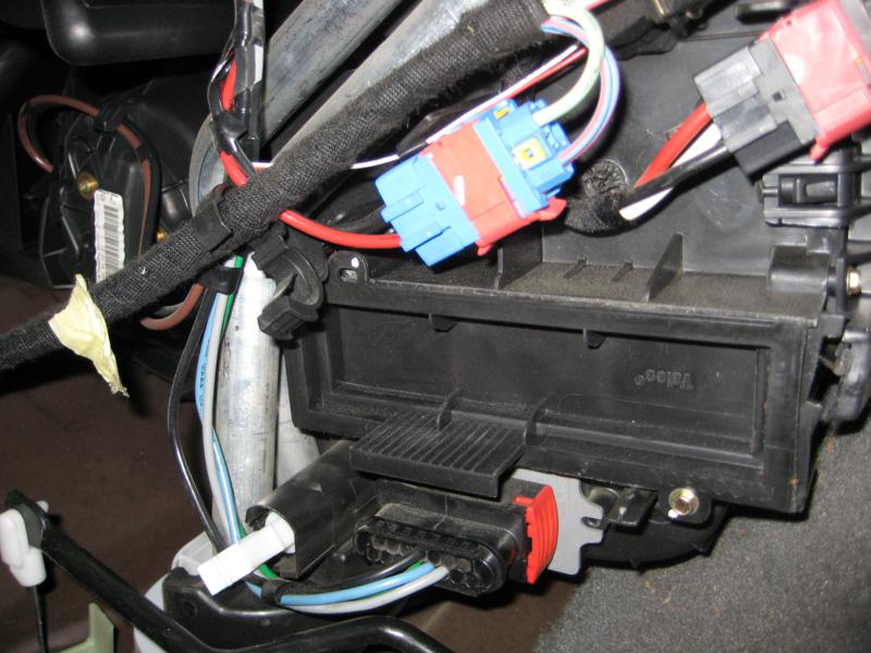

Ei siitä tarvitse mitään isompia muoveja irrottaa. Se huopainen siitä jarrupolkimen yläpuolelta ja tavaralokero ratin vasemmalta puolelta, näin muistelisin kun tein vastaavan homman v. 2008.
Nuo kuvailemasi oireet voivat olla lämppärinmoottorin hiilien (kollektorin) lopun ajan temppuilua.
Kuvassa alhaalla kaasupolkimen varsi, raitisilmasuodattimen luukku ja vasemmalla (ylimpänä) lämppärin moottori.

Kiitos vastauksesta ja selventävästä kuvasta! Tuo kuva kertookin aika hyvin, mistä moottoria kannattaa hakea. Jostain syystä minulla oli mielikuva, että pitää purkaa isompi palanen, mutta nyt asia näyttää selvenneen. Pitää yrittää tuota moottorin huoltoa jossain vaiheessa ainakin siinä vaiheessa, jos alkaa pahemmin oireilemaan.
