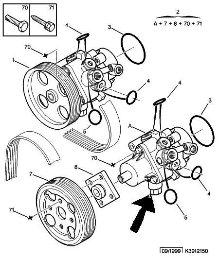

Onko kuvaan vapisevin käsin piirretyn nuolen osoittaman "korkin" takana tiiviste? Ja jos on niin millainen? Saako tuota miten mennä aukomaan? Jousitus alimpaan asentoon, mutta pitääkö paineet suhauttaa pois? Onko ihan kierteillä kiinni? Sieltä nimittäin näyttäisi valuttavan kun aikansa vierellä päivystää...
Pumppu on autosta Xantia V6 vm1997.
ealab
Liittynyt: 01.02.2009 16:59
Re: Xantian hydrauliikkavuoto
Viesti Kirjoittaja ealab »
Näissä sokeissa tulpissakin taitaa olla O-rengas. Omastakin on joskus vuodellut.
