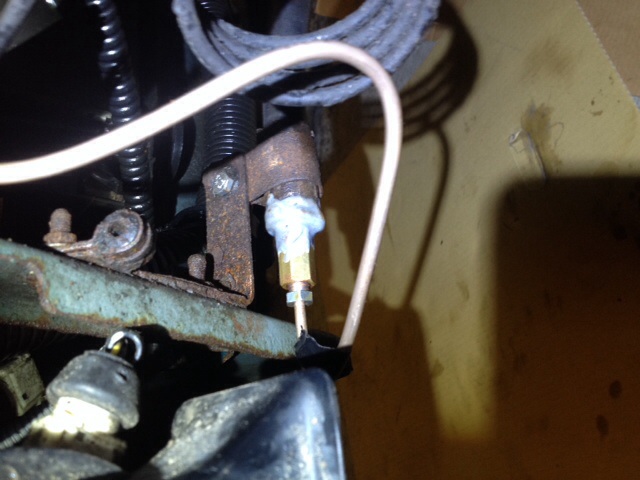

Jos millään viitsit ja ehdit, niin laita vaan kuvat. Sen verran purettiin, että ohjaustehostimen päästä irroitettiin, ja sinne tosiaan voi tehdä ihan normi jarrunipan, mutta tuo letkunliitos arveluttaa, kun tosiaan siitä hapero, ja vuotokin oli just siitä 90 asteen mutkasta...
Koittaa löytää jostain M10x1 kierrepakka huomenna ja hydeliimaa. M10x1,5 ja M10x1,25 pakat löytyi laatikosta... :cry:
Puhi
Viestit: 220
Liittynyt: 16.08.2014 19:04
Re: Xantia ohjaustehostimen syöttöputki
Viesti Kirjoittaja Puhi »
Löytyi tiheä kierrepakka ja muutkin palikat. Väkersin uuden putkenpätkän paikoilleen, ja ainakin kotimatkan tallilta kesti nipussa.
Tuon jatkonipan liimasin Loctiten metalliepoksilla, runsaasti myös päälle laittaen, toivottavasti kestää.
