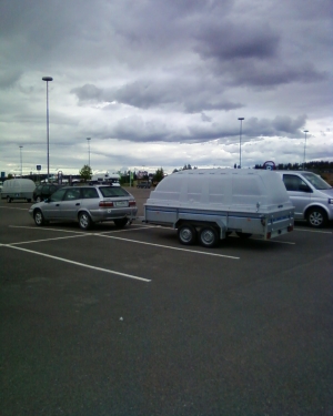

idefix kirjoitti:Tää on nyt lain laatioiden keksimää. Mulla ei nyt ole linkkiä heittää tähän, mutta ns: muulia ei luokitella perävaunuksi. Kaksiakselinen perävaunu on aina katsastettava jarrullisena perävaununa jonka maksimi kokonaismassa määrää ajokorttiluokan.
Pötyä, kuvassa on 2 akselinen jarruton perävaunu, max kokonaispaino 750kg, kantavuuttahan moisessa ei paljoa ole enkä moista pidä jarruttomana kovin järkevänä mut hyvin moisella muuttokuorma meni.

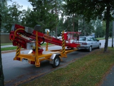

Tämä sitten ei ole perävaunu vaan hinattava laite, 1490kg, vaatii BE-kortin :mrgreen:
