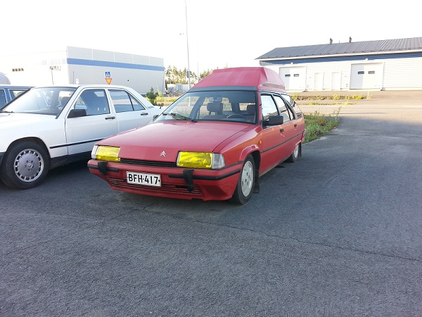

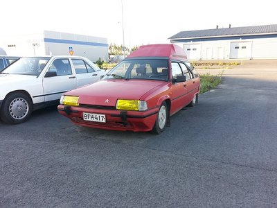

Sen verran on aihetta opiskeltu että toimintaperiaate ja komponentit on tuttuja mutta tämän kyseisen auton kanssa on järjestelmään päästy ekan kerran oikein kunnolla tutustumaan, ja se olikin yksi syy joka vaikutti ostopäätökseen :D
Ennakkoluulot on saatu heittää romukoppaan, on jo todettu moneen kertaan että Citikka on mainettaan parempi auto! Jousitusjärjestelmä vaikuttaa kerrassaan nerokkaalta, moni pelkää sitä ihan suotta.
Eipä tuosta ole tarkoituskaan varsinaista käyttöautoa tehdä, kunhan harrastetaan ja samalla tehdään kulttuuriteko pelastamalla harvinaiseksi käynyt Van-beksi takaisin tien päälle 8-)
Topicin varsinaisen aiheen, jarruvian suhteen ei ole edetty, viikonloppuna otetaan auto sisään ja tarkistetaan onko putket oikein kytketty...
