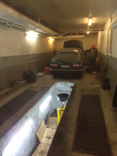

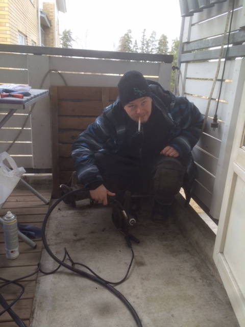

Meillä siis ihan hyvät faciliteetit ropata, ainoa rajoittava on tallin päällä oleva 10 kerrosta asutusta... :roll:
Eli hitsaus ihan nounou ja kompurakin puuttuu. Alapalloja kun viime viikonloppuna vaihdettiin, niin vedettiin mutterit palloihin kiinni sit ihan partsilla, jotta ei rikottu sääntöjä hallissa. :D Samalla vaihtui kaikki muutkin kulutusosat ripustuksista.
Niin ja siis perus täytelanka mig löytyy kyllä, jos vaan löytyy paikka jossa siis hitsata mutteri.

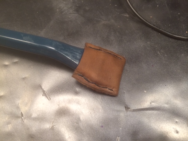

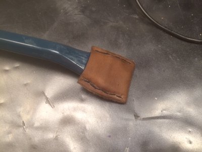

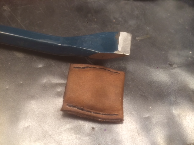

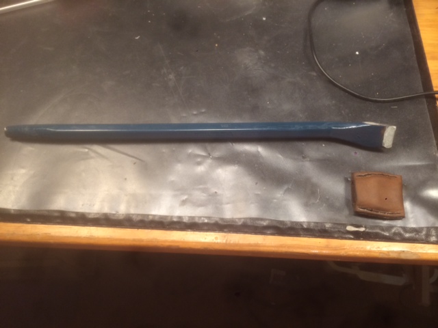

Kävin ostamassa kanssa purkuraudan, jota hieman smirkelillä muokkasin. Ja vanhana käsityöläisenä joutui tekemään tupen kalulle...
Millin lentokonevanerista tein lestan nahan sisälle, sovitus napakka, pysyy kiinni sopivasti... 8-)
Jatkossa pallot antautuu helpommin. :D
