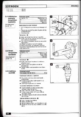

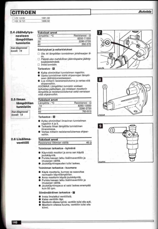

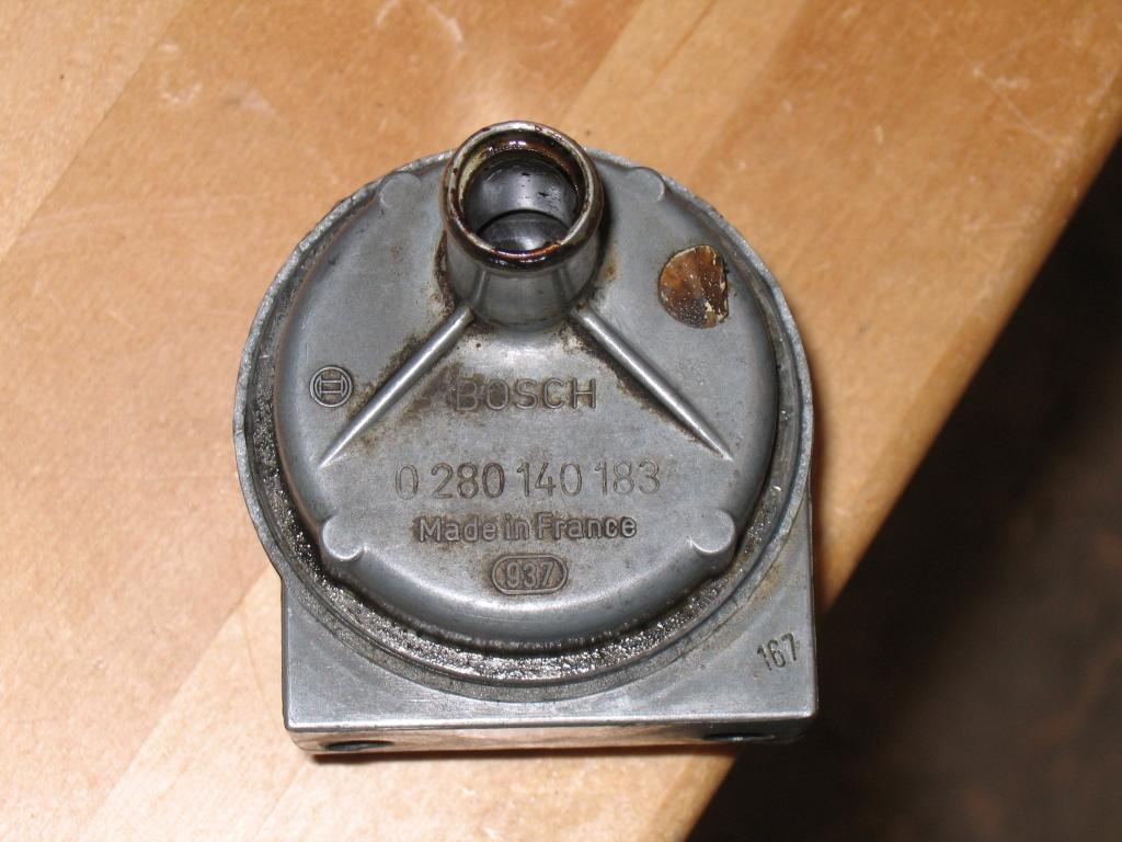

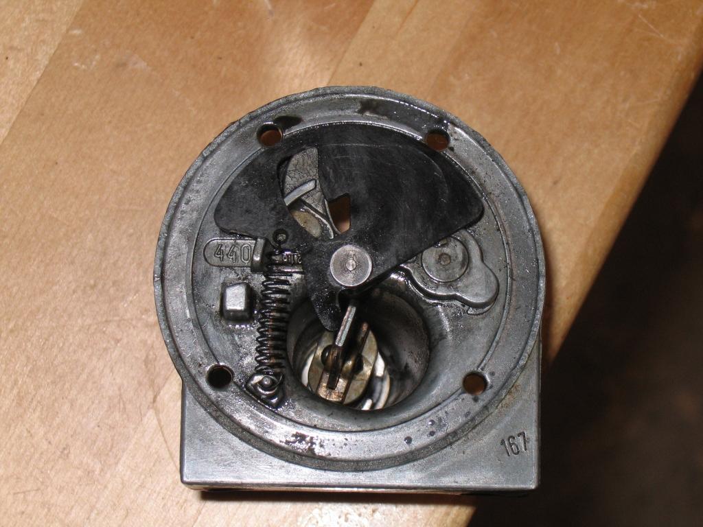

Ko. mallissa on vain lisäilmaventtiili (motronic m1.3 ruisku) ja on vaihdettu ja testattu autodata kirjan ohjeiden mukaan. Ko. autodata kirjasta, jotaa löytää esim. kirjastoista löytyy erinomaiset ohjeet eri sitikkamalllien elekteroniikan testaukseen.
Alkuperäisen venttiilin jouduin vaihtamaan kun oli venttiiliin rungossa murtuma ja välys venttiilin välissä oli liian suuri.

Tässä vielä "reaalikuvat" lisäilmaluistista.
