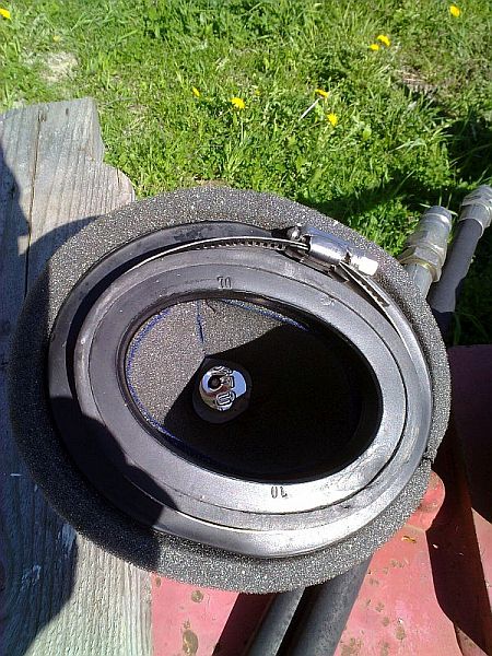

Turussa Etolasta vaahtomuovi, L30 palosuojattu, niin takas tullessa 4,4 l ja tehot riitti vallan mainiosti.
Nyt on menossa kokeilu, jossa samaa vaahtomuovia on myös suodattimen sisäpuolella. Karhunlangalla laitettu sauman kohdalta päistä kiinni, jotta mahdollisesti vaahtomuovi pääsee aukeamaan.
Imuäänet ovat huomattavasti pienemmät.

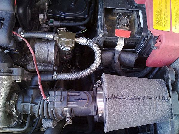

Nyt on laitettu tuo öljynkerääjä, joka ottaa osan hiukkaspäästöistä talteen.

Katsoppa konepellin ensimmäinen rako. Takaan ,että "kylmää" ilmaa riittää ja jos tykkäät ettei riitä, niin aina voi ajaa konepelti raollaan, jolloin ollaan tuulihaan varassa. Se toimii, olen kokeillut.
Nykyisen suodattimen kohdalla on iso reikä lokasuojaan, mutta minulla on siinä routamaton palanen estämässä pölyn tunkeutuminen lokasuojasta moottoritilaan.
Kumman valitset.
Tämä minun alkuperäismalli otti korvausilman lokasuojasta !
Kumman valitset.

Tehdasversiossa on pitkä putki ja suodinlaatikko on koneen takana. Minulla taasen lyhyt putki.
Vastus poistettu pakopuolelta ja "siirretty" imupuolelle. DPF:n poiston aiheuttama lisätehoa pudotettu roimasti, arvaus 30 %.
