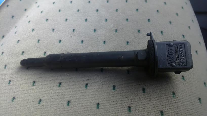

Se on tosiaan lämmityslaitteen kotelossa, hanttimiehen jalkatilasta pääsee käsiksi. Keskikonsolin sivua kun raottaa saa vaihdettua. Kuvan mukainen oli ainakin 2002 vuosimallin automaatti-ilmastoidussa C5:ssa.
Xsara Picassoonkin juuri vaihdoin vastaavan. Se oli jämähtänyt näyttämään 87 asteen lämpöä ja lämmityslaitteesta tuli vain kuumaa.
