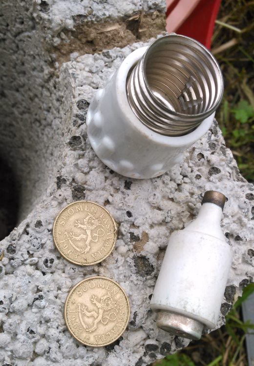

Ei liity autoihin mutta mitäs tässä on tapahtunut?

Sulake on ainakin valmis vissiin :D

sitikkaporo kirjoitti:Ei liity autoihin mutta mitäs tässä on tapahtunut?
Tarkoitatko, miksi nuo 10 penniset ovat kuvassa?
Pohjakosketin puuttuu ja pennit ovat täytteenä, jotta sulakkeen pohja tapaa virtakiskoon.

r_a_n_u osui oikeaan, olin kaveria jeesaamassa sähköhommissa ja tämmöisiä tuli vastaan. Aitoa Kekkosen aikaista kekseliäisyyttä 8-) Ei ihan Lepikon torpan sähkökeskuksesta mutta läheltä, saman pitäjän alueelta.

Vanhoissa vesijohdoissa ja patteriputkissa on tullut vastaan 10 pennisiä päätytulppina kyllä.

Niin ja tuossa sulakeratkaisussa antaa käyttäjälle mahdollisuuden laittaa minkä arvoinen paukku vaan tauluun. Pohjahan rajoittaa paukun maksimikoon reiällään, tuohon raharatkaisuun uppoaa kaikki... :D

sitikkaporo kirjoitti:r_a_n_u osui oikeaan, olin kaveria jeesaamassa sähköhommissa ja tämmöisiä tuli vastaan. Aitoa Kekkosen aikaista kekseliäisyyttä 8-) Ei ihan Lepikon torpan sähkökeskuksesta mutta läheltä, saman pitäjän alueelta.
Siis ihan aito "pielavetinen" muutos :roll:
