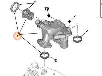

Onko termarikotelon rakenne muuttunut alkuperäisestä vai onko uuskin samanlainen? Ilmeisesti pitää tehdä tuo vaihto myös ennakoivasti niin osaisi tilata vahvemman. Saako tuota muualta kuin marmorilta, Citroen Accessories kenties?

Samanlainen oli minkä myivät vehosta.

CA:lla näytti olevan hinta 77,17€ jos olin tulkitsevani oikein että osa on 1336Y3. Paljonko osa olisi marmorilla?

^142e.

Jalmari sun osanummero antaa vaan termarin.

Mä katsoin vaan tolla numerolla vehon sapista.

Toi osa numero sisältää myös termostaatin sen kotelon lisäksi ja hinta tosissaan 142€

Ebay alle 80€

Tilasin ebaystä, 65€ ja rahti 10€.

Tolla nummerolla kattelin yhestä väkäsvaraosakaupasta saksassa tuli vaan termari. Toisessa siinä tuli kotelo kaa 70€
