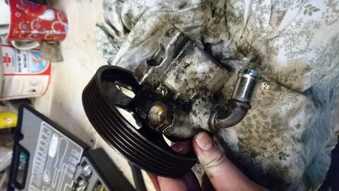

Tervehdys. Sorruin moiseen laitteeseen muutama päivä sitten, auto oli saanut joulukuussa hylyn muutamasta pikkuviasta, joten korjailin ne ja vein konttorille, leima piti tulla mutta heikko kätinen inssi oli sitämieltä, että tehostimen on toimittava.
Mikäpä siis neuvoksi arvon ranskiksen rassaajat. Kiuluahan on liikuttavinaan 1.8i 16v pensselinpesukone, joten häneen sopivaista pumppua olisin metsästämässä. Löytyykö keneltäkään hyllystä, vai voiko vanhaa kunnostaa. Öljyä näyttää olevan eikä vuoda mistään ja kierrokset lähes rajoittimella tehostusta on lievästi havaittavissa.
Eikös tuolloin vika viittaa pumppuun vai olenkos hakoteillä.

Pumpun kehän halkasia ???,missä päin tarviit???,Loimaalta vois löytyä,

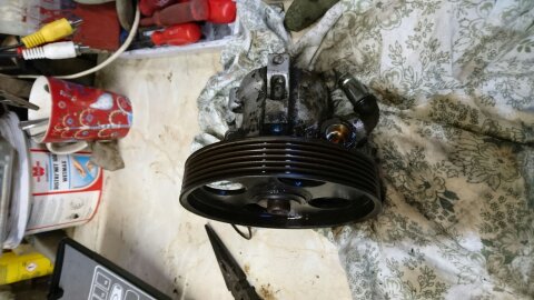

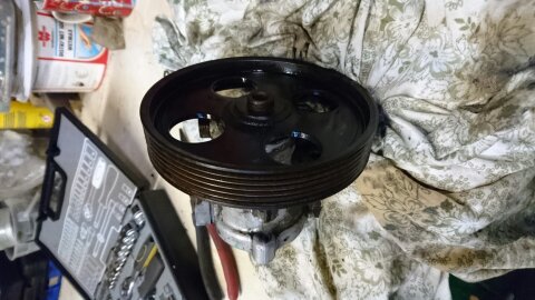

Elikkä rullan halkaisiaa haetaan. No perskeles, raapasenpa se irti sieltä tänään. Lähtenee ihan nätisti sieltä?

Kolmella pultilla kiinni,kuusio kolo muistaakseni 6mm,letku on 17mm lenkillä,kuus uranen varmaan,mulla pösön pumppu,vähän ajettu,voi olla sama halkasia,tai laita kuva siintä,

Helppo irroittaa ja uutta vaan tilalle jahka vastaava löytynee tilalla. Voiko tuon toimivuutta muuten todeta mitenkään?

Öljyä sulla oli varmaan tarpeeksi,sieltä kuluu liukumännät

Xmfanille kiitokset, nyt toimii tehostin ja leima tuli niin että helähti. Vielä kun tuon takakontin sais toimimaan ja takaoviin uudet kahvat ni kelpais isäukon ajella.
