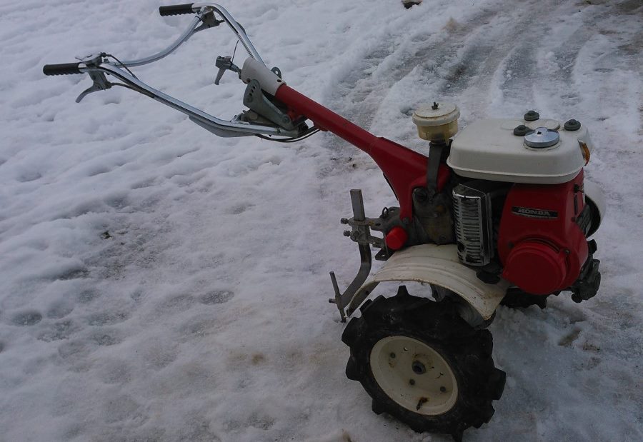

Tuli ostettua sarvitraktori. Ehkä turhan vanha, menee heti masinistiosastolle. Merkki Honda ja vuosimalliksi olen googlen kautta arvioinut aivan 70-luvun alun. Asiallisesti tehty laite. Kunto on ikäisekseen siisti, mutta muutamia pisteosia on rikki. Isoimpana vikana vaihteisto tai oikeastaan kertoja, nopeampi alue ei kytkeydy. Onneksi töihin pääsee ilman kakkosvaihdettakin, nopeudensäätö variaattorilla toimii.
Mukana tuli pyöräpainot, aurat ja jyrsinterät. Kärry pitää viritellä jotenkin perään.
Onko jollain vinkkejä varaosista tai yleisiä kokemuksia sarvitraktoreista? Ranskassa näitä näytetään harrastettavan aika vakavasti ;)

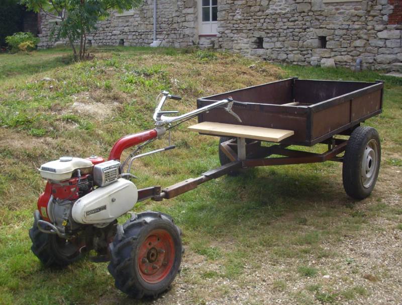

Kärryn saat perään kiinnittämällä sen tuohon piikin paikalle. Pelkkä vetoaisa, jossa lenkk päässä, josta tuo tappi menee läpi. Riittää että kääntyy = muita niveliä ei tartteta 8-)
