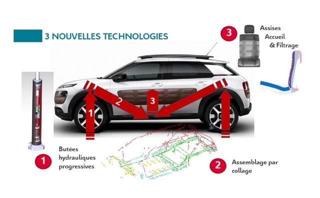

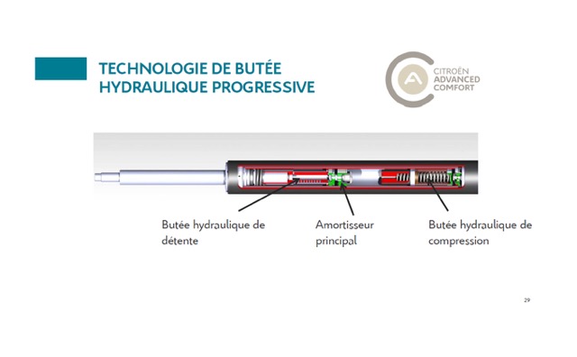

EI Citroen-miehenä haluta tyrmätä tätä heti, mutta analysoidaan nyt asiaa hieman tekniseltä kantilta. Voihan olla että paljon on jätetty sanomatta, joten osittain oletuksiin nojaudutaan.
Ensinnäkin, tämä "pehmeys" mistä puhutaan koskenee lähinnä iskunvaimennusta. Minkäänlaista tason/jousivakion keskikohdan säätöähän tuossa ei ole, joten niin "löysiä" jousia kuin hydrauliikalla on aikaansaatu ei voida mitenkään käyttää, muutenhan auto lysähtäisi noiden uudenlaisten progressiivisten stopparien varaan heti kun sinne pantaisiin vähänkin kuormaa kyytiin. Melko varmasti siis heilahdustaajuudeltaan DS-mäistä hyvin hidasta "lentävän maton" ylös-alas liikettä tuskin voidaan odottaa.
Toisaalta pintapehmeyden parantaminen on nykyteillä heilahdustaajuutta tärkeämpää. Poikittaista uraa on jos jonkinlaista, sekä erilaisia asvaltin pintavaurioita. Artikkelissa selkeästi todetaan että se pesee C5:sen tässä pintapehmeydessä eli pienien äkillisten kuoppien vaimennuksessa, ei tosin mainita minkä vuosimallin ja minkä rengaskoon C5:sen.
Joka tapauksessa mielenkiintoista päästä kokeilemaan. Ensimmäistä kertaa pitkään aikaan täytyy käydä koeajamassa uusi sitikka kun nuo tulevat saataville.Minun käsittääkseni nuo voisivat olla hyvinkin myös jälkiasennettaviakin, ehkä muihiin merkkeihinkin. Avain lienee se että akselipaino täytyy olla hyvinkin lähelle sitä "oikeaa", muuten tuo systeemi on jo lähtökohtaisesti poissa keskikohdastaan.
Hydrauliikkajousituksen klassista tuntuahan tuo järjestelmä ei missään tapauksessa korvaa, joten tässä vaiheessa näyttää siltä että C6 jäi viimeiseksi oikeaksi isoksi kissaksi.

Kyllähän tuo cactus ainakin jotain toimenpiteitä jousitukseen tarvitseekin.
Uudessa Advanced Comfort -systeemissähän on lisäksi pintapehmeät istuimet joka sekin kuulostaa hyvältä ja on perinne Citroenissa.
