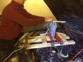

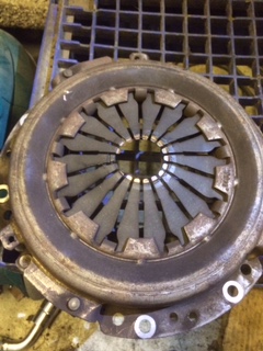

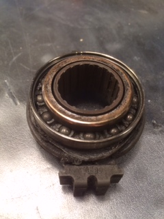

Tossa olis Xantia 2000 1.8 16V kytkin 250tkm kohdalla. Tielle ei jäänyt, mutta lähellä ollut. Painelaakeri aivan sulanut ja monta kynttä poikki paineasetelmasta. Levyllä olis vielä varmaan satkun tyrkännyt.
Lisäksi hyvä vinkki koneen laskemiseksi hallitusti...

Sachs - Valeo - LUK .. tuossa järjestyksessä itse rankkaisin nuo osavalmistajat. Kaikki muut merkit on kuraa kytkimissä.
En edes viitsisi harkita millään 20€ säästöllä jotain merkitöntä sarjaa. Tuo työ on kuitenkin jo niin tuskainen, että ei sitä yhtenään viitsi tehdä.

Ainakin aikoinaan, joskus ysärillä törmättiin painelaakeriin, jossa ei tuo kynsiin osuva kohta ole noin kulmikas.
Oli silleen pyöreähkö ja peitti koko painelaakerin halkaisijan... Ei painuisi silleen kynsistä läpi...?

Tunkin pitäisi olla sitten toimiva. Ei hissukseen päästävä, ei äkkiäkään. Paljon muita, ainakaan halpistunkkeja en ole nähnyt. Mutta itse laitoin moottorin alle pukin ja säätelin tunkilla, pukein tukien, auton korkeutta, BX:n kytkinrempassa. Toimi niinkin.
