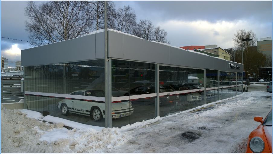

Olen harkinnut harrastustallin lisäksi rakentavani mökin pihalle ns. kylmäsäilytystilan autoille. Ei siis virallista sähkökaapelia, putkistoja eikä lämmitystä. Sinne pitäisi sopia kivasti riviin, ei jonoon, neljä tai viisi henkilöautoa - ehkä sellainen korkeus kumminkin että pakettiautokin hätätilanteessa sinne sopisi.
Onko patonkilaisilla kokemusta, millainen ilmanvaihto jne sinne pitäisi rakentaa, että autot säilyvät kunnossa? Se lienee mahdollista ja olen rohkaistunut tästä näystä:
Tallinnan pörsse-kauppiaan pihanäyttelytalli. Siinä rivissä 50-120 tuhannen euron (veroton hinta) autoja. Tutkin rakennetta tarkemminkin ja se on mielenkiintoinen. Yksikertaiset lasit, katto pelkkä peltikehikko ja takaseinä samaten pelkkä aaltopelti. Teräsrunko. Ja sitten se olennainen: kuiva betonilattia ja 15 cm korkea koko tallin pituinen tuuletusaukko takaseinässä, näkyy kuvassakin hyvin. Liekkö katossa vielä erikseen tuuletusräppänöitä, ei nähnyt sitä ulkopuolelta.
Säilyykö tuollaisessa klassikkoautot kunnossa, kuivana, ja lahoamattomana ympäri vuoden? Jos vastaus on ei, miten tuo sitten pitäisi tehdä? Lämpimän tai puolilämpimänkään säilytystilan rakentaminen ei ole vaihtoehto, ja lisäksi minua viehättää tuo lasirakenne sinänsä.

Rakennuksen suunnittelun lähtökohdaksi kannattaa ottaa rakennuspaikan ilmasto-olosuhteet.
Ellei ole kovin suuri kiire, tontille sääasema tai vastaavat anturit Jekkerin omaan tiedonkeruujärjestelmään. Vuoden tai muutaman perusteella voikin sitten arvioida olosuhteiden sopivuutta ja aikaa, jolloin vesi kondensoituu autoon.
Olennaista olisi saada auton osien pinnat pysymään kastepistettä lämpimämpänä.
Tähän vaikuttaa merkittävästi ulkoilman suhteellinen kosteus ja lämpötilanvaihtelut, varsinkin lämpötilanmuutosten nopeus.
Eli jos ulkona on lähes 100% suhteellinen kosteus ja lämpimämpää kuin sisällä, olisi parempi sulkea ilmanvaihto.
