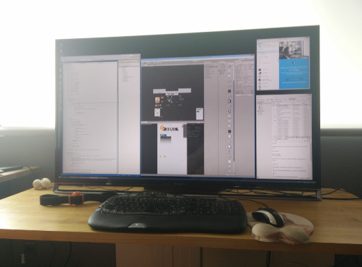

Laitetaanpas vielä kuva miltä näyttää 50-tuumainen Pana monitorikäytössä. Siinä on IDE, koodieditori, email ja Skype kaikki ruudulla samalla kertaa eikä mitään tarvi panna päällekkäin tai "piiloon". Työtehoa. Työn tehokkuutta. Tehokasta työskentelyä.

ds-jekkeri kirjoitti:Laitetaanpas vielä kuva miltä näyttää 50-tuumainen Pana monitorikäytössä.
Näyttää kyl "pieneltä" esim. näppikseen verrattuna.
